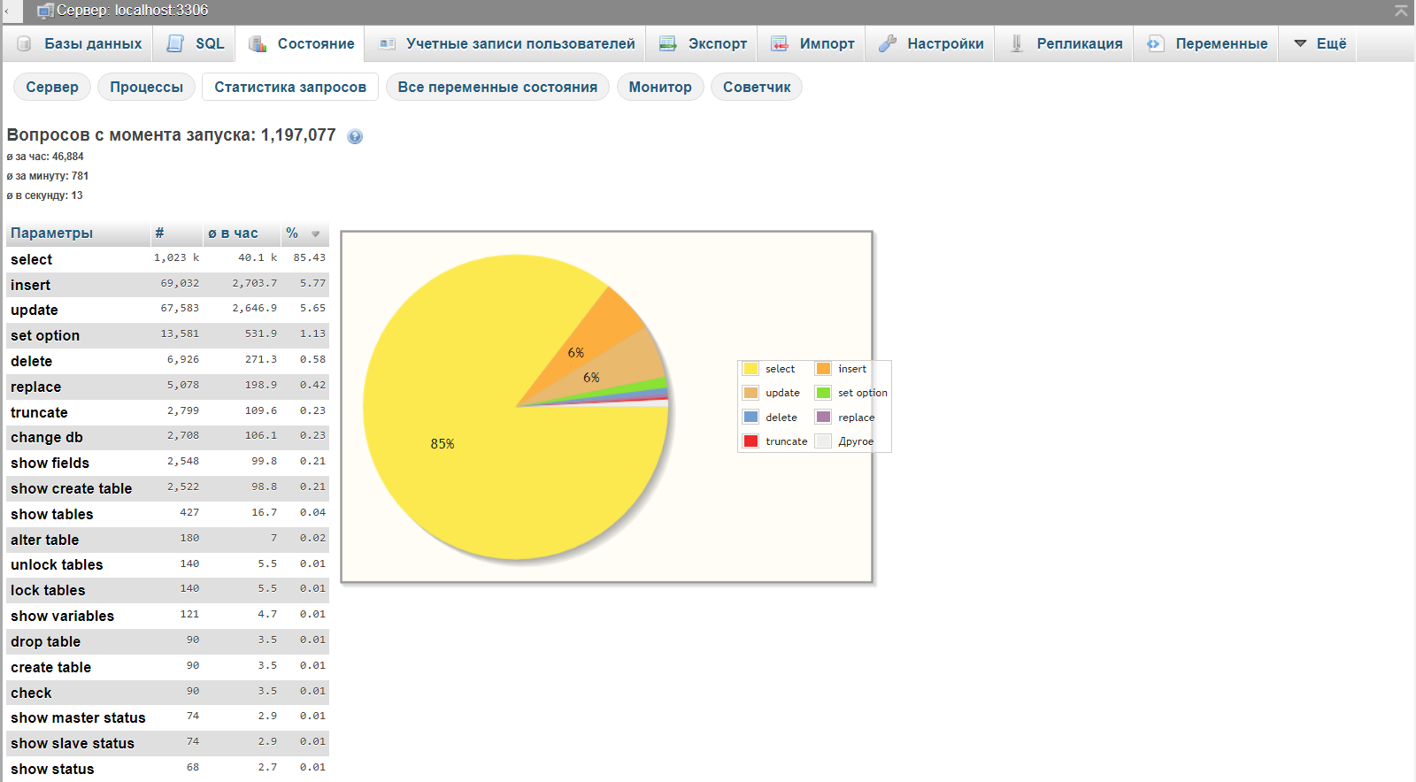

реальные текущие за определенный период покажет модуль мусклметр
в админке выводится с пма, где значение интегральное за весь период работы сервиса мускл
такие значения, к примеру как ла за определенный период или разные метрики использования памяти (особенно на никс системах или в том же пма есть монитор, где 4 значения оной) позволяют судить о загруженности системы и характеристиках этой загруженности причем эти попугаи стандартизированы и менее зависят от характеристик железа, т.е. при более слабом конечно вырастет тот же ла, но он зависит не только от железа и по этому данные показометры более практичны для сравнения, но не забывать про нюансы их

сегодня в курилке тлг поднимали опять тему про количество запросов и далее рассматривал влияние на оные отдельных модулей
вот можно обратить внимание у ТС на табличку мкютт, ее тип, количество записей в ней и количество запросов к бд
ну если грабли разложены, кто то на них наступит
у ТС 1к запросов и спасает бд в памяти, тормозов нет, т.ч. малинки рулят )))

Logrus писал(а): Вт фев 16, 2021 1:58 pm Screenshot_2021-02-16-15-57-23.png
для себя полностью закрыл тему с количеством запросов как в самом ядре мдм, так и в юзаемых модулях
причем там и по-мимо запросов повылезало всякого разного ака блокировки таблиц
выше на скрине в сравнении с прошлыми 23 в сек, больше установленных модулей и оборудования
долго пришлось ковыряться с подобным, после объекта с примерно 300 девайсами, это была жесть :o
(высокие технологии дошли и до фермеров и они не сильно горят желанием платить большие деньги за проф. решения и железо, а дефолтный МДМ увы такое тянет не только со скрипом, но и надежность из-за этого хромает на обе ноги)
