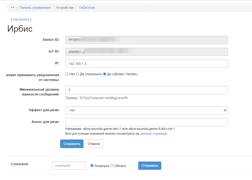

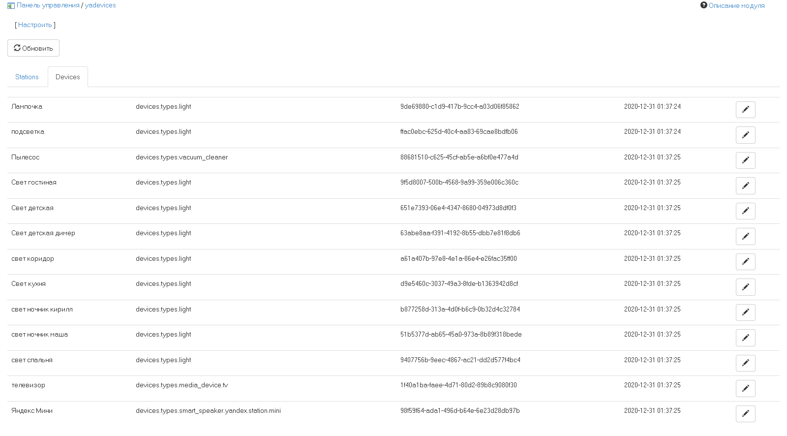

Решил разобраться с упорным молчанием Ирбисов (дома стоят две колонки). Переустановил модуль и вдруг одна из колонок заговорила! Тут я понял, что на говорящую колонку, на вкладку настройки самой колонки, помимо токина пробросился IoT ID , а на молчащей колонке только токин, IoT ID нет. Хотя на вкладке Devices на этой,молчащей, колонке IoT ID присутствует. Манипуляции в виде удаления колонки не помогают. Подскажите, как победить? Как сделать, чтобы IoT ID пробросился? Или как его вручную прописать?
