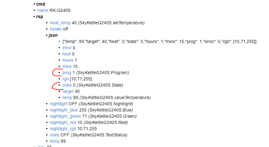

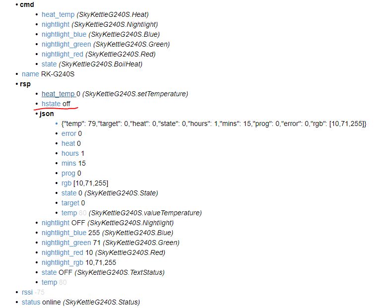

Можно в прошивку добавить тестовые статусы, кипячение, подогрев, кипячение и подогрев? Есть топик hstate и там только два статуса: off и heat, а хотелось бы, чтобы отображалось: Boil\BoilHeat\Heat\Off. Я для себя сделал так, но лучше, чтобы это было заложено в прошивку.
топик hstate
Для тех, кто хочет себе сделать также, то нужно сделать следующее:
Создаем метод с любым именем, связываем со свойствами State и Program и вставляем в метод этот код
if ($this->getProperty('State') == 2 && $this->getProperty('Program') == 0) {
  $this->setProperty('TextMode', 'Boil');
} else if ($this->getProperty('State') == 2 && $this->getProperty('Program') == 2) {
  $this->setProperty('TextMode', 'BoilHeat');
} else if ($this->getProperty('State') == 2 && $this->getProperty('Program') == 1) {
  $this->setProperty('TextMode', 'Heat');
} else if ($this->getProperty('State') == 0) {
  $this->setProperty('TextMode', 'Off');
Далее, эти топики State и Program нужно связать
alutov
Сообщения: 44
Зарегистрирован: Пт июн 05, 2020 7:26 am
Сообщение alutov »
Можно, конечно, добавить тестовые статусы, но уже и так слишком много топиков. Как по мне, задача шлюза передать данные по Mqtt, а обработка уже задача самого сервера умного дома. Если брать iobroker, то там все так и есть. Mqtt брокер встроен в систему, все данные попадают сразу в админку, а дальше можно делать, что хочешь. И вопрос "запихнуть" чайник в сущность нагревателя/чайника стоит на этапе интеграции устройства из iobroker в голосовой ассистент, и, соответственно, решается средствами iobroker. Но много народа сидит на других системах, большинство из которых используют отдельный брокер. Если брать тот же Home Assistant, то там этот вопрос стоит на этапе интеграции устройства в сам ассистент. И по Mqtt интегрировать чайник или же нагреватель средствами ассистента невозможно, по крайней мере в Mqtt Discovery этого нет, не предусмотрен там этот класс. Не говоря уже о том, что средствами ассистента вообще невозможно глянуть, что творится в Mqtt брокере. А потому приходится чайник интегрировать как климат. И топик hstate нужен как раз для того, чтобы можно было включить чайник из сущности климата. Допустимые значения там “auto”, “off”, “cool”, “heat”, “dry”, “fan_only”. А это нужно, чтобы рулить температурой. А так да, и прошивка жесть, и алиса кривая.

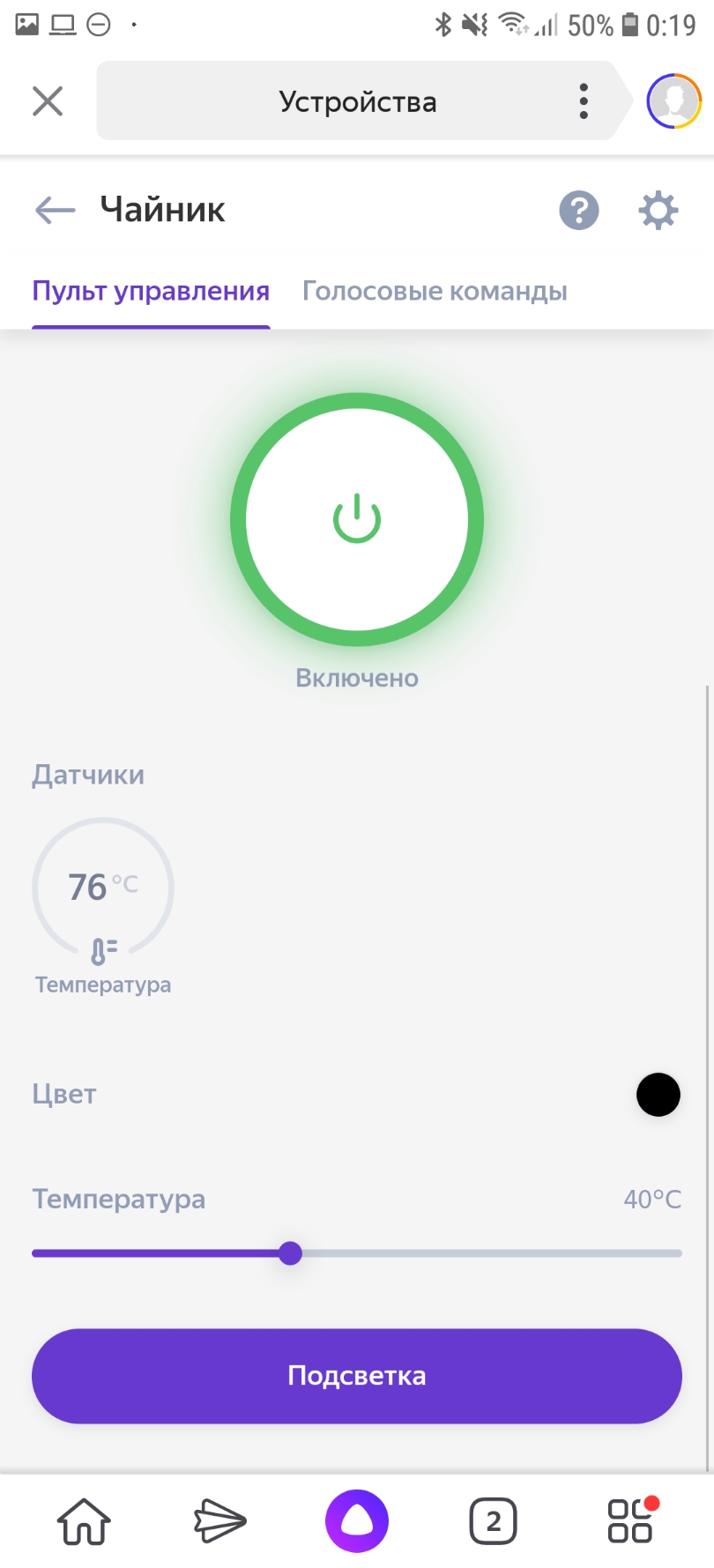

Прошивка от alutov отличная, это раньше, когда еще не было прошивки от alutov, вот там было жесть. С этой прошивкой все работает хорошо, да, есть некоторые проблемы, но все же, это лучше, чем было раньше.
Чайник полностью управляется, могу поменять цвет ночника в реальном времени, чего не было ранее, можно просить алису включить подогрев воды с любой температурой, подсветку или просто вскипятить воду.
yray
Сообщения: 112

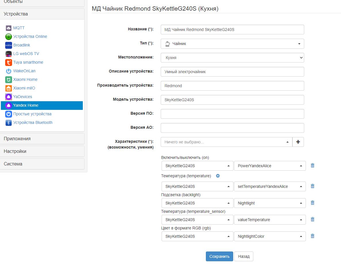

Сообщение yray »
каким образом отображается температура м меняется цвет?

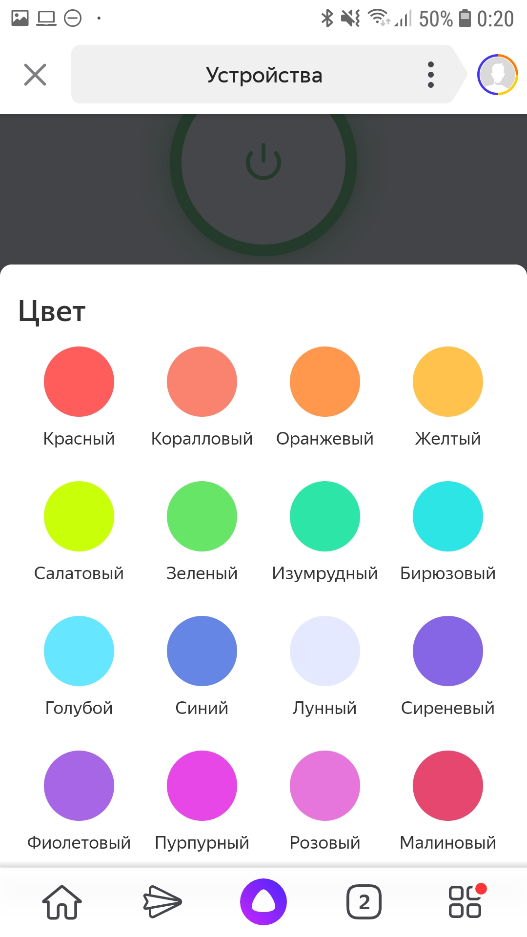

Через модуль Yandex Home. Выложил видео как управляется чайник
Чайник в яндекс хоум.JPG (111.78 КБ) 3752 просмотра
