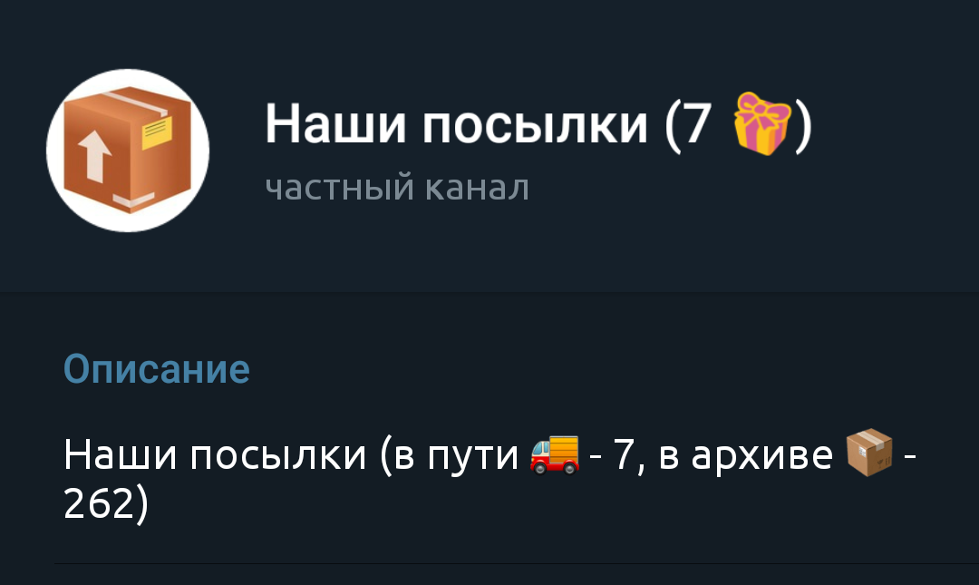

PS я использую для смены заголовка и описания канала телеграм (в который отправляются новые статусы треков)
$text="Почта (в пути 🚚 - ".$params['COUNT_WORK'].", в архиве 📦 - ".$params['COUNT_ARCHIVE'].")";
$content = array('chat_id' => "channel_id", 'description' => $text);
$telegram_module->sendContent($content, 'setChatDescription');
$text="Почта (".$params['COUNT_WORK']." 🎁)";
$content = array('chat_id' => "channel_id", 'title' => $text);
$telegram_module->sendContent($content, 'setChatTitle');
Connect ---- Telegram

А можно попросить скрин - а как это визуально в приложении Телеграм выглядит? Имеется ввиду вывод заголовка и описания канала.
Eraser
Сообщения: 1085
Re: [Модуль] PostTracker (app_PostTracker)
Сообщение Eraser »
cabat писал(а): Ср мар 04, 2020 5:32 pm А можно попросить скрин - а как это визуально в приложении Телеграм выглядит? Имеется ввиду вывод заголовка и описания канала.
Как-то так
