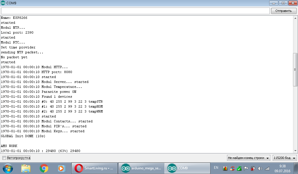

Первое что пришло в голову - это подключить датчик ds18b20 но не обнаружил модуль "Temperature" вот и родился этот вопрос.
Если вы «не обнаружили» модуль "Temperature", то это не значит, что его нет. :)
Но в работе он не тестировался — может работать, а может и нет.
Как это не обнаружил??? А это что??
  Modul Temperature for ESP8266

Mochalov_da
Сообщения: 27
Зарегистрирован: Вт май 20, 2014 5:24 pm
Откуда: Ярославль
Сообщение Mochalov_da »
Не исключено что я что то упустил...
В архиве порта для ESP не было файла temperature.ino
Я правильно понимаю что модули описываются в отдельных файлах?
*** Сообщение запрещено. Включите JavaScript. ***
Cubieboard A10(Cubian/MajorDoMo)+nRF24L01+ds18b20, ESP8266(AMS)+RGB+ds18b20, Attiny13a+nRF24L01
Правильно...но назывался он rtemp вроде

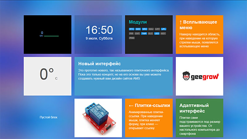

Наконец то и я сегодня получил свои D1 и MCU V3. После полугода въезжания в тему АМС ,месяца теоретического изучения установки ESP все залилось с нуля за 8 минут, даже как то скучно ))))).
Для модуля NODE MCU V3. Выбирайте плату MCU 0.9 будет все нормально. С MCU 1.0 будут дикие тормоза, но все работает. При всех открытых модулях кроме лаурента и ФТП загрузка 55 процентов памяти. Завтра начну прикручивать градусники, экран,NRF 24 (тут самое главное не забыть ,где они находятся физически))) ну и конечно модуль электро. Самое смешное - это все прописано в сервере-ажакс!!!

2 платы NodeMCU_V3. На подключение градусников реагируют на пине D4. ID адреса определяют правильно, но одна в сериале пишет ERROR ,а другая показывает температуру 87 градусов и выводит её в даш панель.градусники 100 процентов рабочие. У кого нибудь получилось добиться нормального результата?
Поменял в скетче подключение на 4 пин ,соответственно на плате D2 . Все заработало корректно.

Новый интерфейс
Новый интерфейс
Новый интерфейс
