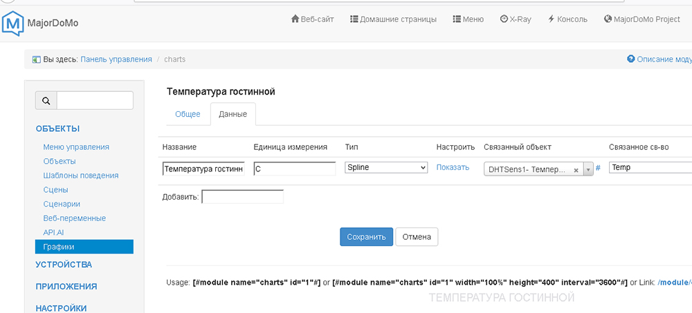

Сообщение karsotrade »
Добрый вечер. Подскажите пожалуйста как можно вывести в один график все температуры с датчиков (DHT22) а в другой влажность с этих же датчиков. И ещё, можно ли вывести показатели температуры и влажности с одного датчика в одном графике (на один датчик DHT22 один график)? У меня в свойствах объектах указано DHTSens1.Temp, DHTSens1.Hum, DHTSens2.Temp, DHTSens2.Hum и т.д.
В "графиках" создал 4 графика с этими связанными свойствами.
В элементе сцены указываю код:
[#module name="charts" id="1"#]
[#module name="charts" id="2"#]
[#module name="charts" id="3"#]
[#module name="charts" id="4"#]
Получается четыре графика подряд. Подскажите пожалуйста что не так делаю.

в модуле на вкладке данные добавьте все 4 датчика

olehs писал(а):в модуле на вкладке данные добавьте все 4 датчика
Вы имеете ввиду здесь добавить?
Если да, то как?

Я кажется понял как добавлять, сейчас попробую. Спасибо за подсказку!

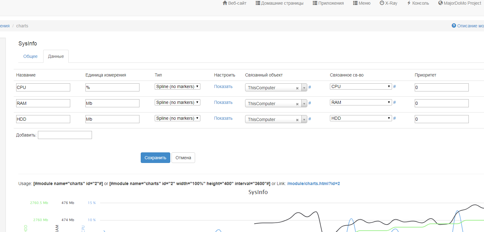

OlegM
Сообщения: 97
Re: Модуль Charts
Сообщение OlegM »
olehs писал(а):Посмотрите в консоли браузера, возможно что-то с самим Highcharts.
Странную ситуацию обнаружил. Выкладываю все в картинках:
