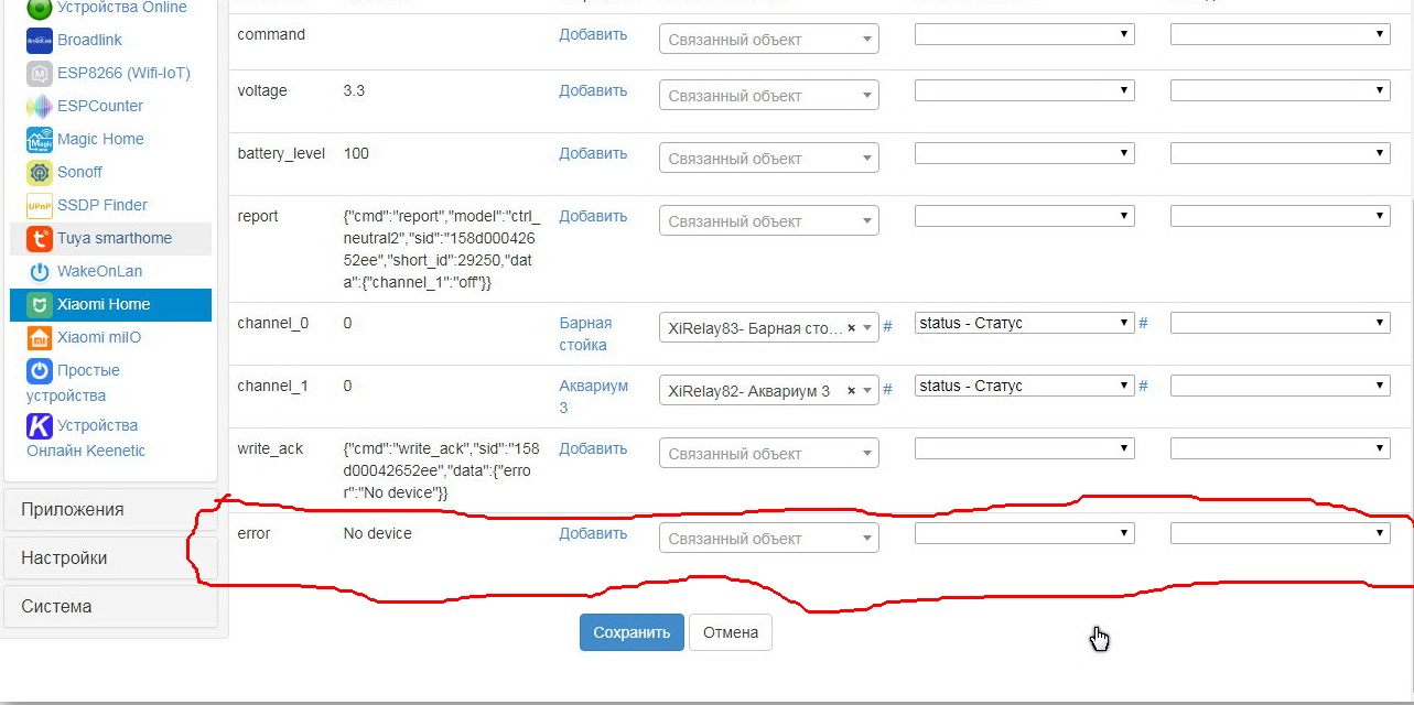

Друзья, нужна помощь ! Установил второй ( по счёту ) Gateway 2, открыл порты ( точно открыл !), ключ и токен ввёл правильные, модуль xiaomihome и xiaomimiio гейт видят и получает данные..., но вот управления через MD НЕТ !!! Уже всю голову сломал - не могу понять в чём дело !?! Может кто сталкивался ??? MD на Win10 alpha версия. Спасибо.
P.S. Конкретно - подключил выключатели, привязал все метрики ( не в первый раз всё это делаю ), а вот управления нет ( хотя когда нажимаешь на физические кнопки статусы в MD меняются ). В то же время через первый ( по счёту ) гейт всё управляется нормально !

И ещё один вопрос , что это за ошибка в метриках выключателя ( данный выключатель как раз подключён к гейту с которого нет управления )
Ashampoo_Snap_9 января 2020 г._20h34m18s_001_.jpg (169.86 КБ) 5280 просмотров

dengi.76 писал(а): Чт янв 09, 2020 4:30 pm Друзья, нужна помощь ! Установил второй ( по счёту ) Gateway 2, открыл порты ( точно открыл !), ключ и токен ввёл правильные, модуль xiaomihome и xiaomimiio гейт видят и получает данные..., но вот управления через MD НЕТ !!! Уже всю голову сломал - не могу понять в чём дело !?! Может кто сталкивался ??? MD на Win10 alpha версия. Спасибо.
Не претендую на истинность, но мне кажется, что модуль на работу с одним гейтвеем рассчитан...
