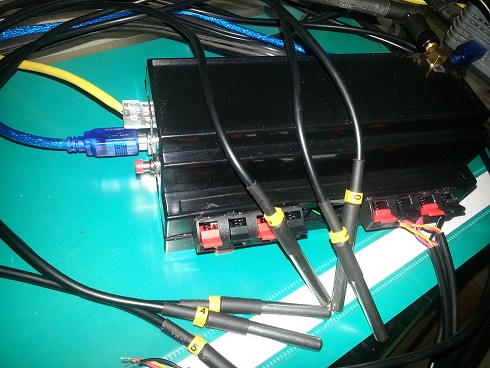

нашел причину, но не понял сути.
6 датчиков не может работать в системе.
в мониторе пишет tempХХХ: ID problem or not present,
т.е. их не видит.
физически отключаю 3 датчика,
3 датчика определяются и работают, 3 естественно не определяются.
No NTP response
1970-01-01 00:10:10 tempSTR: 28.69
1970-01-01 00:10:10 tempHOM: 29.25
1970-01-01 00:10:10 tempWRM: 28.06
1970-01-01 00:10:10 tempST3: ID problem or not present
1970-01-01 00:10:10 tempST4: ID problem or not present
1970-01-01 00:10:10 tempST5: ID problem or not present
1970-01-01 00:10:10 3764 (46%)
Transmit NTP request (129.6.15.30:123)
No NTP response
No NTP response
похоже эти датчики какие то проблемные. т.к. пробовал подключать к сигнализации с DS18b20. система сразу гасится при 2х проводном подключении.
также и с АМС, запустилось только по 3х проводной схеме и то только на 3х датчиках, Непонятно как решать, уменьшать сопротивление?
проблема в том что нужны гильзованные влагонепроницаемые датчики, думаю самому собрать, нашел гильзы, можете посоветовать чем залить для герметизации и как называется этот черный провод? понравился, т.к. удобный мягкий.
Re: Arduino Mega Server
Рад ,что все получилось. С гильзованныви датчиками уже второй случай отказа работы. Если захотите герметизировать сами , возьмите трех проводный аудио кабель нужного диаметра, припаяйте даллас на все 3 провода, ПРОВЕРТЕ в АМС . Потом можно вставить в трубку и залить силиконом (вернее наоборот))). А сверху на пол гильзы и провод одеть термоусадку в 2 раза большего диаметра и прогреть её. По такой технологии скрутки лежат в воде годами на глубинных насосах у меня.
