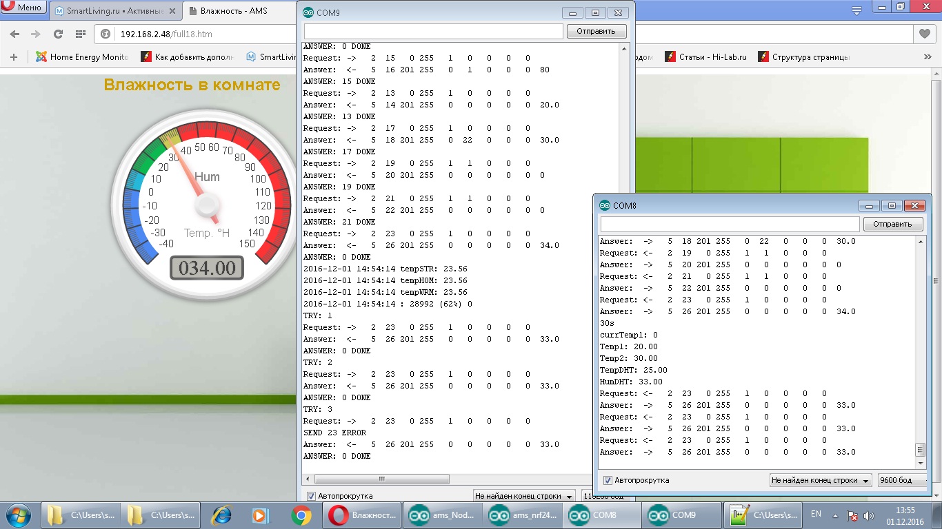

Проблема с подтяжкой возникла только в ЕСП. Все Ардуины работают на 4.7 ком. Вначале думал что на 3.3 вольта не тянет даллас , а оказалось совсем другое.
По поводу влажности. Код написал Cahek2012 для сенсора и NRF24. Я только добавил его в свой скетч для ЕСП и дописал код на стороне АМС. Чтобы получить такую картинку надо изменить и добавить код в 14 файлах. Жестко , но оно этого стоит - с точки зрения образования ну и просто красиво )). Если интересно , всю информацию выложу в ветке по прикручиванию железа. Начало там уже есть , но не доделано.
- Спидометр еще не редактировал
- DHT_sen.jpg (286.45 КБ) 11277 просмотров

у него цифры на дисплее должны быть квадратные как на семисегментнике
Re: Arduino Mega Server
Да это я понимаю. Файлы еще не оптимизировал. А мне круглые больше нравятся. Хотя если посмотреть на код шрифта , то кажется как раз описываются круглые ?

скрипт хочет загрузить файл fonts/digital-7-mono,там как раз и описан квадратный шрифт
у меня квадратные

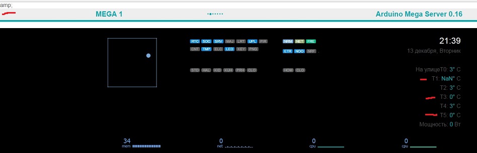

подскажите, в чем проблема?
подключил 6 термодатчиков по 3х проводной схеме.
показания начинают идти через 5 минут
вверху сайта появилась белая полоса с надписью amp;
датчик 1 nan. датчик 3,5 пишет 0

- ams.jpg (34.32 КБ) 11578 просмотров
В скетче все 6 датчиков прописаны ? Как Вы их назвали ? 5 минут - это время , через которое выводится температура. Для теста можно уменьшить до 20 секунд или даже 4... И выложите начало работы АМС ,там где определяются все датчики и выводится температура и их названия. И чего то много закоментированого текста.... Да и сервере ажакс добавили код для новых датчиков?
