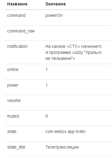

Добрый вечер.
После последнего обновления перестала прилетать метрика громкости.
Обновление на ТВ последние.

hard3d писал(а): Чт авг 08, 2024 10:46 pm После последнего обновления перестала прилетать метрика громкости.
Сейчас проверил у себя. При изменении громкости на ТВ с пульта значение на компьютере не меняется. При этом с компьютера всё нормально управляется. Честно говоря раньше даже не замечал прилетал ли уровень громкости на компьютер при изменении с пульта.

Сделал PR, чтоб по 3000 порту громкость и MUTE по старому принимались. Ждем, когда автор примет.

V.A.S.t писал(а): Пн авг 12, 2024 4:09 pm Сделал PR, чтоб по 3000 порту громкость и MUTE по старому принимались. Ждем, когда автор примет.
Да, PR работает. Вставил ваш код. Громкость появилась
