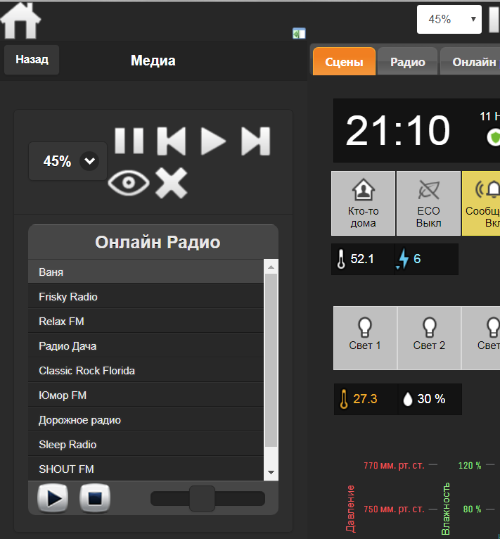

Re: Онлайн радио - с Маркет дополнений
модуль меняет якобы свою и системную громкость
системная была 75 в модуле изменил до 45 и обновил страницу

Logrus писал(а):модуль меняет якобы свою и системную громкость
на втором скрине, т.к. всего один терминал с настройкой (может проигрывать медиа) Server (+media: mpd), после кнопки (кривой, предпоследнее обновление) свернуть меню и настройкой системной громкости ничего нет
да, в икс-рей
21:41:31 0.49462200 Executing: amixer sset PCM,0 70%
21:41:31 0.48076100 Executing: amixer sset PCM,0 69%
21:41:30 0.46452900 Executing: amixer sset PCM,0 69%
21:41:30 0.44093800 Executing: amixer sset PCM,0 69%
21:41:29 0.42455600 Executing: amixer sset PCM,0 69%
21:41:29 0.41072900 Executing: amixer sset PCM,0 69%
21:41:28 0.38913100 Executing: amixer sset PCM,0 69%
21:41:28 0.37992200 Executing: amixer sset PCM,0 67%
21:41:28 0.37178300 Executing: amixer sset PCM,0 66%
21:41:27 0.35755800 Executing: amixer sset PCM,0 66%
21:41:26 0.33279700 Executing: amixer sset PCM,0 64%
21:41:26 0.31778100 Executing: amixer sset PCM,0 63%
21:41:26 0.29552500 Executing: amixer sset PCM,0 66%
21:41:26 0.27645500 Executing: amixer sset PCM,0 67%
21:41:26 0.26284200 Executing: amixer sset PCM,0 72%
21:41:24 0.24925700 Executing: amixer sset PCM,0 72%
21:41:24 0.24128200 Executing: amixer sset PCM,0 70%
если в проигрывателе не попал на кратную 5, то системная на главной странице в ноль, в свойствах как в проигрывателе
