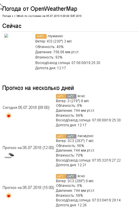

Ну и вот что меня убивает полностью.
Скриншот 18-12-2021 093146.jpg (66.39 КБ) 4890 просмотров
На город можно не смотреть при постановке своего города и своего ключа все равно август 2018.
