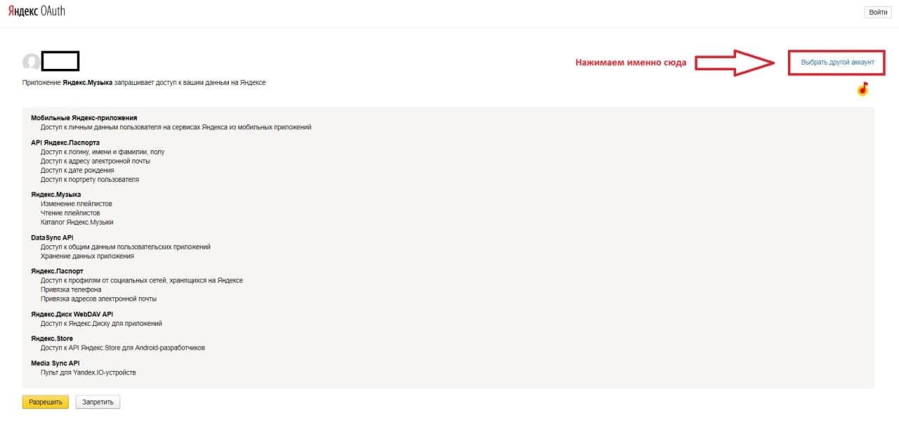

Если у вас перестала работать колонка локально и просят зарегистрировать, то делаем следующее
1) Удаляем колонку
2) В модуле нажимаем обновить, чтобы колонка появилась
3) В окно команды пишем раз да три и нажимаем отправить. Должно перекинуть на авторизацию.
4) Авторизуемся по новой
5) Нажимаем разрешить
Делаем все как на скриншоте и после этого колонка заработает
photo_2020-12-19_16-04-18 (2).jpg (25.82 КБ) 3927 просмотров
