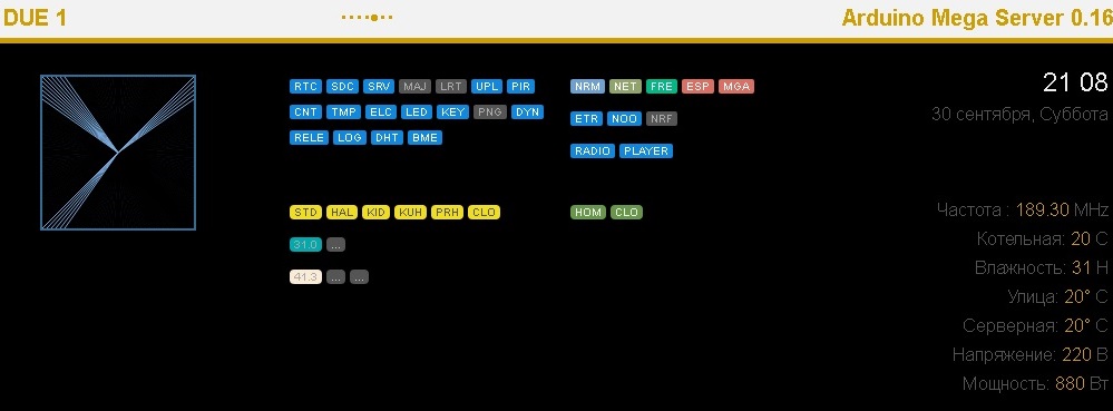

ser009 писал(а):Просто вывел кучу параметров на страничку. Информативно, но не красиво...
Продолжаю попытки приблизиться к картинке Alex, но пока не понимаю всего процесса.
Получил еще три цифры температуры, влажности и давления от датчика BME280. Отправить на страницу через Ажакс уже просто. Не получается вставить в прямоугольнички в панели всех значений. Что сделал: в сервере-ажакс отправил 5 новых цифр в браузер

И в Dash.htm тоже не понимаю как задать одну область для вывода цифр
            <p><span class="button-value" id="dash-hDHTd" title="Влажность DHT">...</span> <span class="button-value" id="dash-tDHTd" title="Температура DHT">...</span></p>
            <p><span class="button-value" id="dash-hBMEd" title="Влажность BME">...</span> <span class="button-value" id="dash-tBMEd" title="Температура BME">...</span> <span class="button-value" id="dash-pBMEd" title="Давление BME">...</span></p>
То есть две влажности с датчиков вывести получилось, а все 5 параметров нет.
Ну и картинка
Где я ошибся ?
