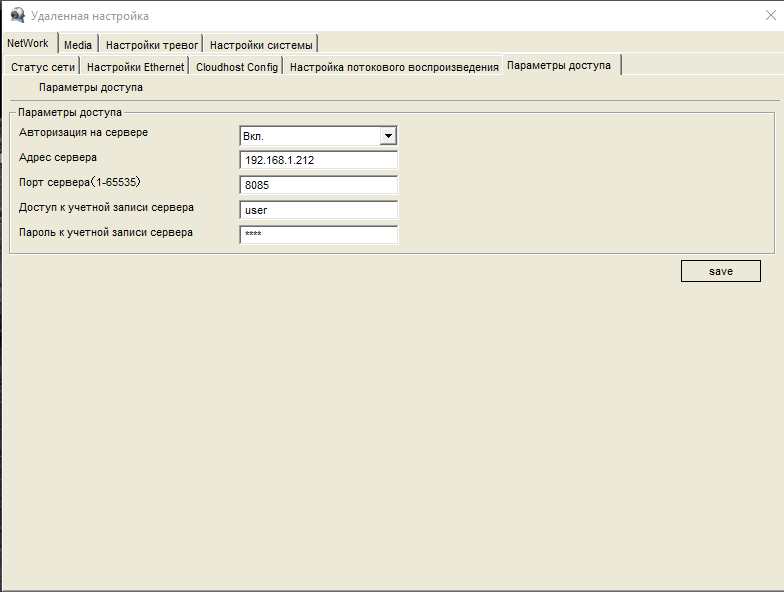

Пару дней ломаю голову на тему - Как слушать ONVIF алармы приходящие от камер
На моем примере:
Есть китайская ip камера у которой в настройках можно указать ip:port сервера для таких алармов
Где я задал IP компьютера с запущенным ONVIF Device manager`oм

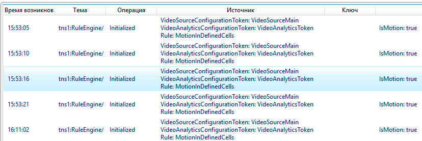

И вот выдержка из лога ODM
Остается дело за малым - написать скрипт слушающий нужный нам порт

Сам думаю над этим.. спасибо за идею насчет сервера... Прописал в своей Beward как сервер - "10.10.0.222/megad2.php", в megad2.php включил debug, теперь в x-ray вижу "13:13:36 0.14472900 megad: /megad2.php?Alarm159 (10.10.0.62)"... Дело за малым, а так - работает!
С камеры меньше всего ложных срабатываний, по сравнению с PIR датчиком так точно..
