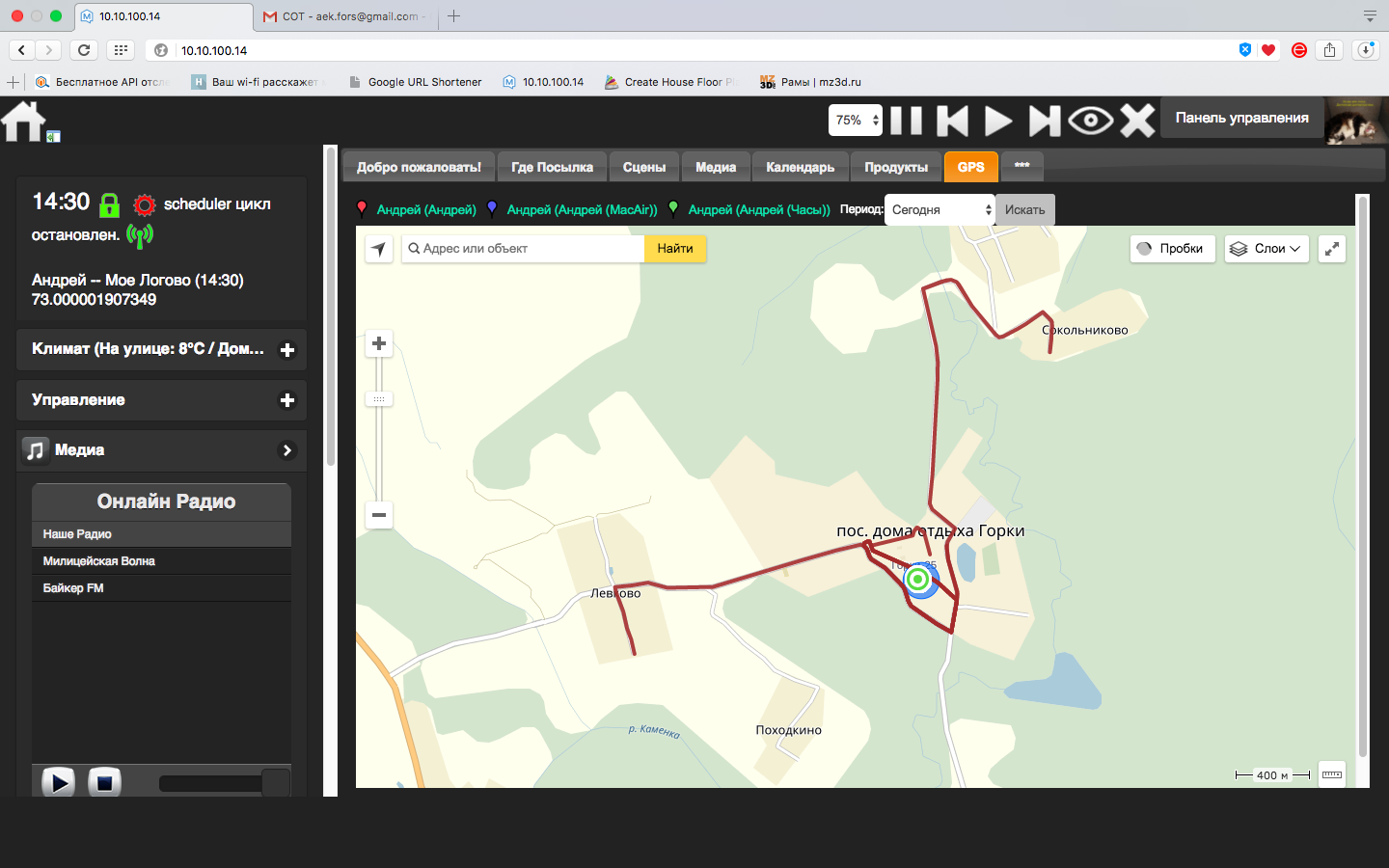

А такой разброс координат так понимаю норма телефона, а рисование трека перемешения вокруг дома при "лежании на столе" както можно отключить?
