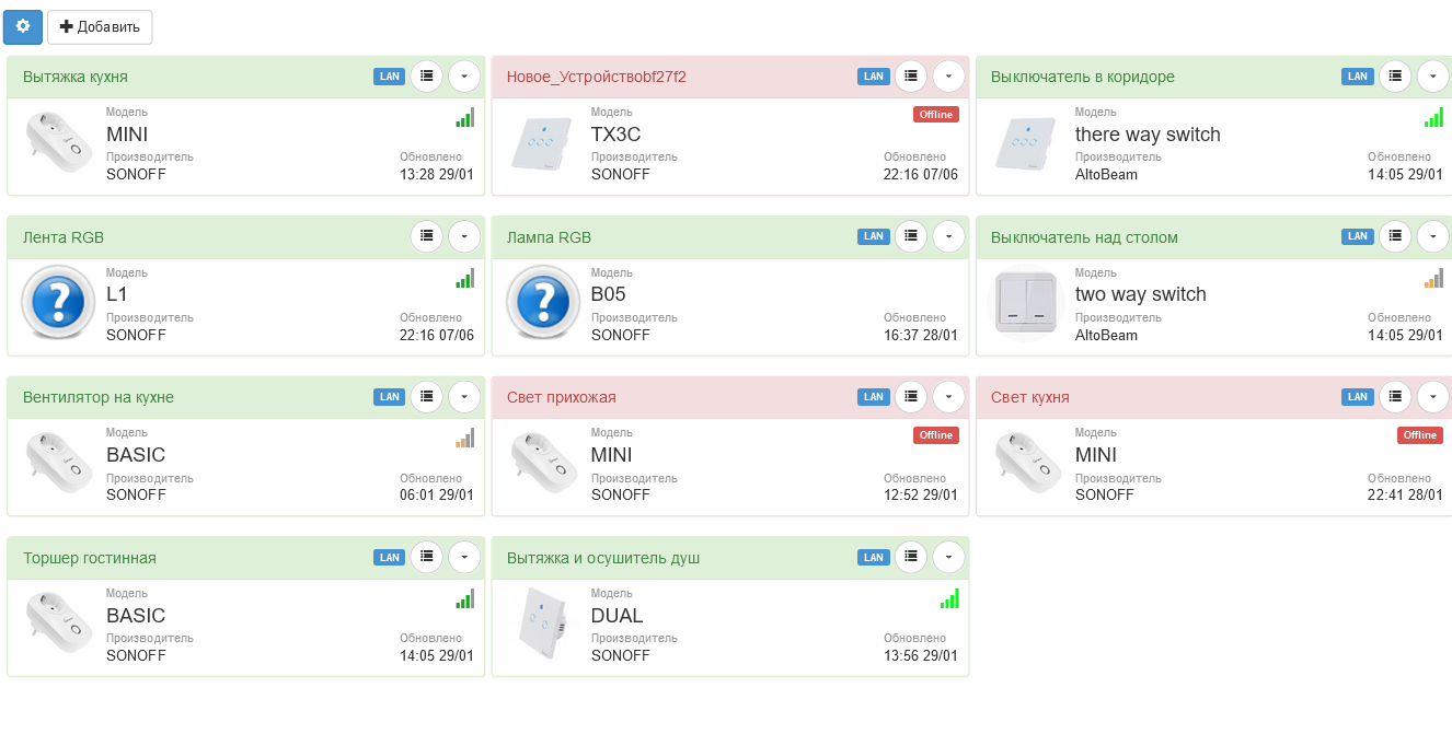

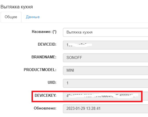

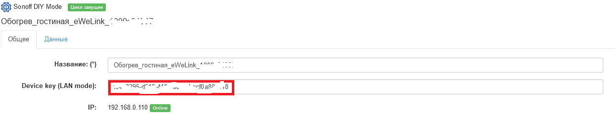

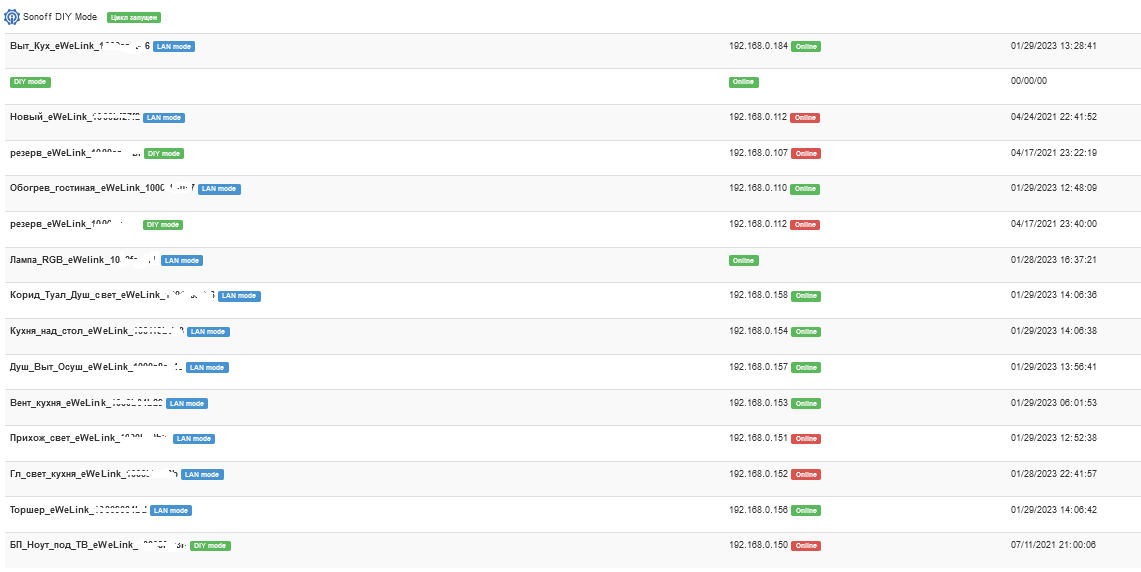

Здравствуйте!
Добавлял недавно (в сентябре 2022) одно реле. С помощью этого -> "узнаем id api ip через http://10.10.7.1/device" Получил Device Key, раньше брал его в модуле Sonoff - dev_sonoff, но теперь новые устройства не появляются в нём. Старые как были так и остались.
Потом задействовал новое реле через модуль Sonoff DIY. Работает корректно и стабильно. Реле Basic v3, как будет с Basic v1 не могу сказать. В Basic нету джампера для DIY mode.
