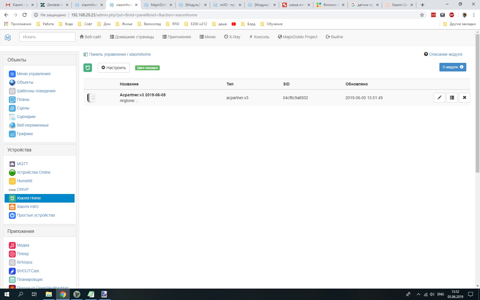

Не могу подключить шлюз.
Имеется шлюз "mac":"78:11:DC:FA:F8:0A","fw_ver":"1.4.1_167","hw_ver":"MW300","model":"lumi.gateway.v3","mcu_fw_ver":"0158","wifi_fw_ver":"SD878x-14.76.36.p84-702.1.0-WM",
и Компаньон кондиционера (шлюз).
Компаньона видят и Xiaomi Home и Xiaomi miIO.
А вот Шлюз видит только Xiaomi miIO. Цикл перезапускал, галочки ставил.
Aven
Сообщения: 529
Откуда: Ухта, Россия
Сообщение Aven »
токены вбейте в miio, включите режим разработчика
pruwait
Сообщения: 42
Зарегистрирован: Ср ноя 07, 2018 3:05 pm
Сообщение pruwait »
Токены вбил, но это не влияет на обнаружение. Режим разработчика изначально включил на Шлюзе и не смог включить на Компаньоне. То есть Компаньон находился модулем без режима раработчика. Далее, я включил режим разработчика и на компаньоне тоже.
Aven
Сообщения: 529
Сообщение Aven »
Почитайте особенности активации режима разработчика: https://kb.mjdm.ru/zigbee-gate-xiaomi-debug/
pruwait
Сообщения: 42
Сообщение pruwait »
Aven, ты - Бог!
Это был пинок в правильном направлении.
Действительно, я сначала обновился, затем включил режим LAN на шлюзе.
Припаялся дюпонт проводами к RX, TX, GND, включил шлюз в розетку.
После старта шлюза подключил провода к UART переходнику.
putty, COM-порт, 115200
Команда: psm-set network.open_pf 3
Перезагрузил шлюз и все определилось в модуле!
upd: Не измерил амплитуду на Rx и Tx, но на всякий случай включил джампер UART переходника на 3.3 В. Вдруг что. При этом все работало.
