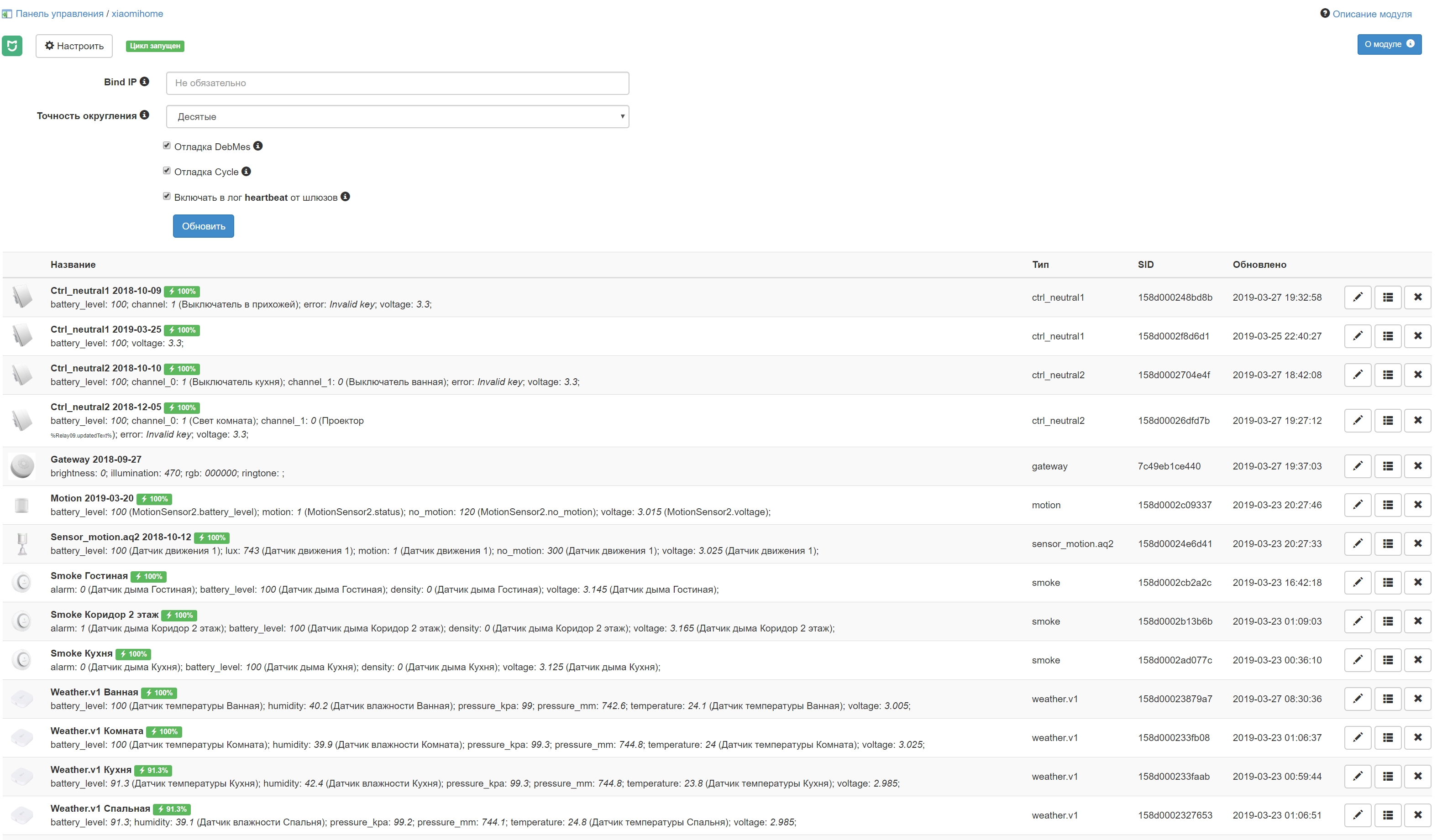

6. Если Bind IP - Пустой то цикл запускается, если 224.0.0.50 или из того же сегмента локальной сети, то не запускается
Image 2.jpg (1.42 МБ) 6203 просмотра
7.
Image 3.jpg (835.01 КБ) 6203 просмотра
