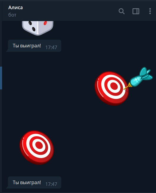

dengi.76
Здравствуйте ! подскажите это нормально : :D :D :D :D
Добавлено: Сб апр 25, 2020 5:02 pm
dengi.76
Т.е. отправляю даротик, а в ответ прилетает кубик ?!? Хотя если отключить кости то в ответ на дротик и возвращается дротик.
Добавлено: Сб апр 25, 2020 5:24 pm
Eraser
dengi.76 писал(а): Сб апр 25, 2020 4:59 pm Здравствуйте ! подскажите это нормально : :D :D :D :D
Не нормально
Модуль обновился?
Это в обработчике заменили?
$res=$this->sendDice($chat_id,$dice["emoji"]);
Добавлено: Сб апр 25, 2020 5:26 pm
dengi.76
Всё, спасибо, разобрался...🤣😂🤣
Добавлено: Сб апр 25, 2020 5:27 pm
dengi.76
Сам ступил...
Добавлено: Сб апр 25, 2020 5:49 pm
dengi.76 писал(а): Сб апр 25, 2020 5:02 pm Т.е. отправляю даротик, а в ответ прилетает кубик ?!? Хотя если отключить кости то в ответ на дротик и возвращается дротик.
а скрипт подправили? у меня норм

dengi.76
xor писал(а): Сб апр 25, 2020 5:49 pm
упс, опоздал
Да, спасибо, всё отлично !!!
