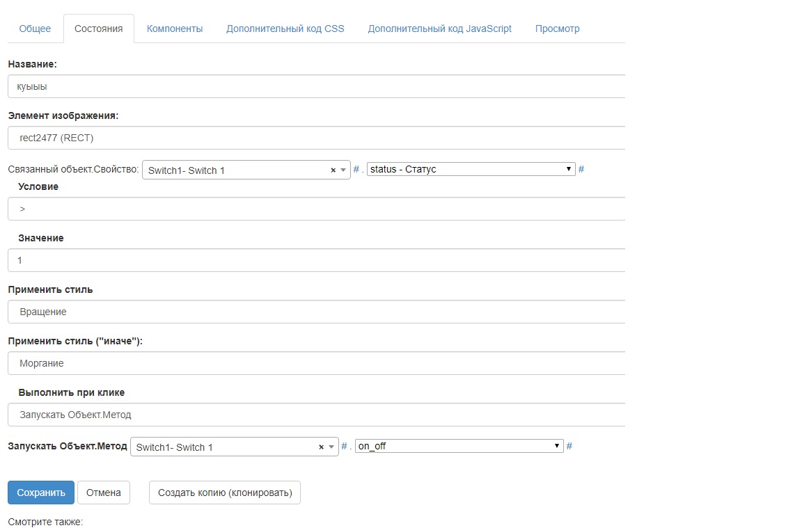

Подскажите что делаю не так.
Не отрабатывает функция "Выполнить при клике". Указал все данные, не хочет. Добавил план в сцену, тоже.

Может метод выполняется, но он пустой? Метод явно не из системных....alibi75 писал(а):Подскажите что делаю не так.
Или как вариант - элемент что то перекрывает.

Создал новый простой объект, заработало!nick7zmail писал(а): Чт июн 25, 2020 2:37 pmМожет метод выполняется, но он пустой? Метод явно не из системных....alibi75 писал(а):Подскажите что делаю не так.
