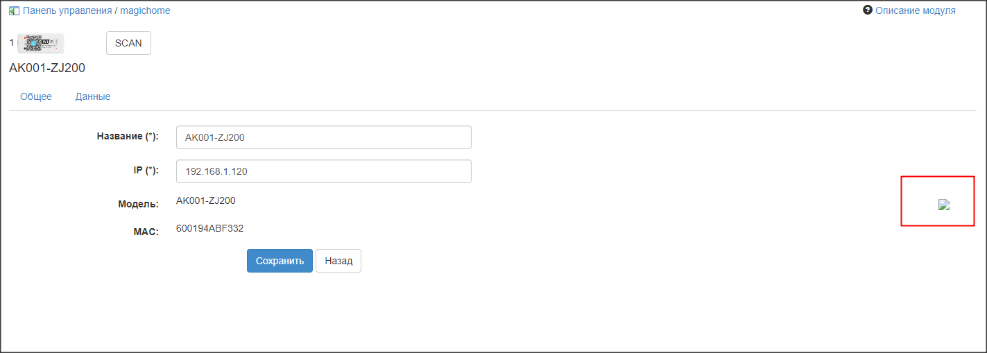

+ еще кое что, мелочь.... отсутствует картинка
- Snap 2019-05-29 at 23.02.19.png (27.1 КБ) 4919 просмотров

Re: [Модуль] MagicHome (magichome)
Поправил.
