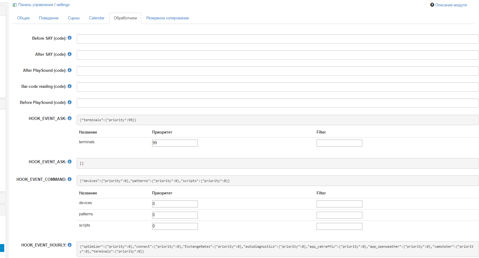

в жалобе выше вижу использование тлг, он вообще нормально работает или тормозит, то что-то такое в чатике помнится :)
двоит сообщения только с двери (отправка по сай и через модуль?) или со всего (если со всего при чем тут дверь?)?
на скринах выше у тлг самый высший приоритет, зачем? сай тоже приходит в тлг если в модуле не задран "Приоритет истории" для данного пользователя (по умолчанию там 0)
