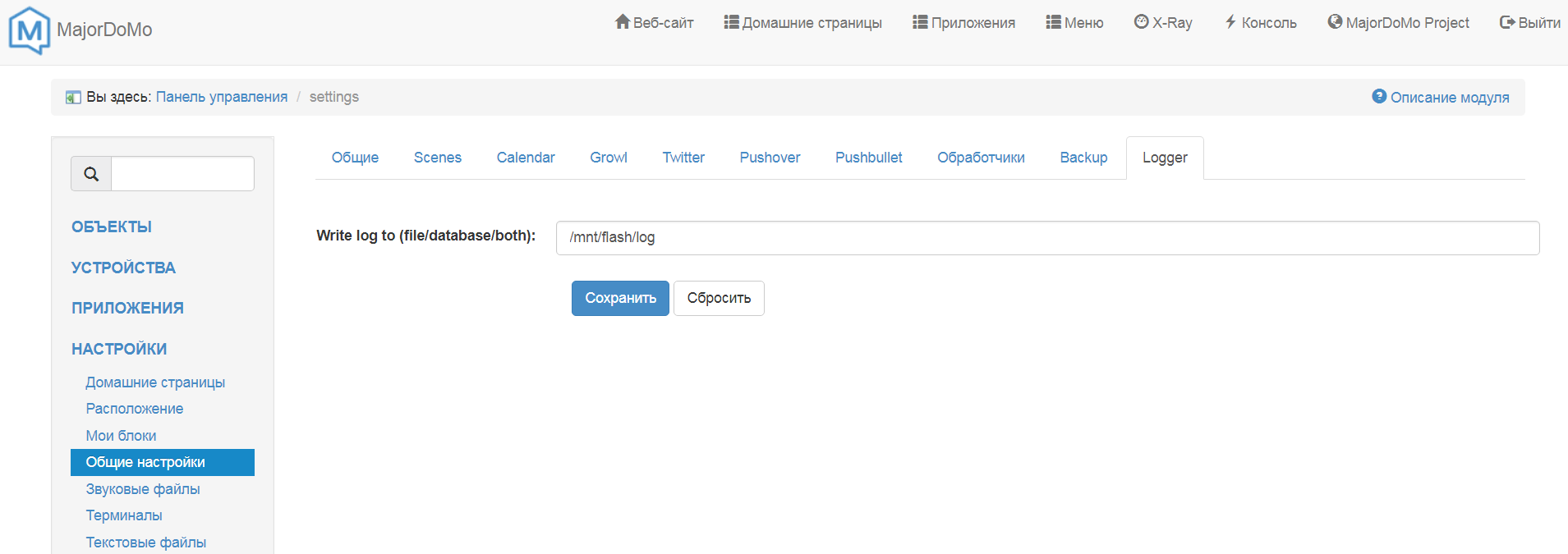

Re: вопросы от новичка
на что влияет настройка Write log to (file/database/both)

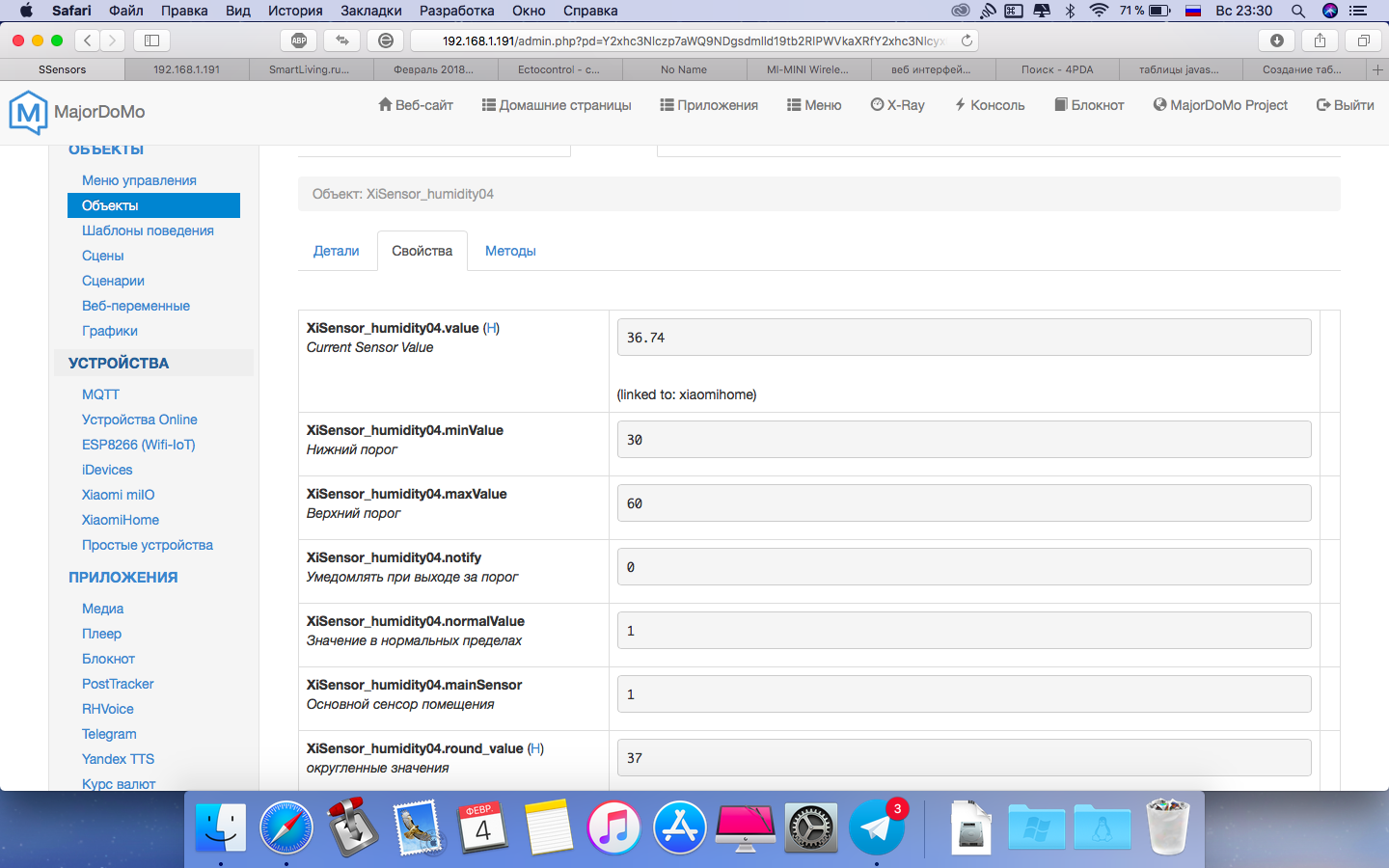

У меня в принципе есть уже округленные значения, но они пишутся в другое свойство. Как сделать так чтобы в простых устройствах этобыло основными показаниями?
выше еще не читал, писал
либо к автору модуля, либо писать отдельно и там округлять и писать куда надо
1. к автору модуля однозначно, но пока
2. к примеру значение пишешь в объект.value
3. создаешь или начинаешь писать в объект.value_full
4. создаешь метод round привязываешь свойство value_full к нему
с кодом
$value_full = $this->getProperty('value_full');
$value = round($value,1);// 1 до десятых, убрать ,1 до целых
$this->setProperty('value',$value);
не проверял
п.с. у тебя это походу уже сделано, с модуля просто пиши в п.п. 3 выше
Сообщение ypiter2006 »
с кодом
не проверял
Ничего не получается обнуляет Value при срабатывании метода
Или я может что-то не то делаю((
$value_full = $this->getProperty('value_full');// присваиваем переменной $value_full значение свойства value_full
$value = round($value_full);// округляем значение из переменной $value_full до целых и присваиваем его в переменную $value
$this->setProperty('value',$value);// записываем значение из переменной $value в свойство value
сорри, во второй строке не та переменная (я для наглядности валуе в валуе_фул исправил, а далее не поправил), я ж говорю не проверял )))
