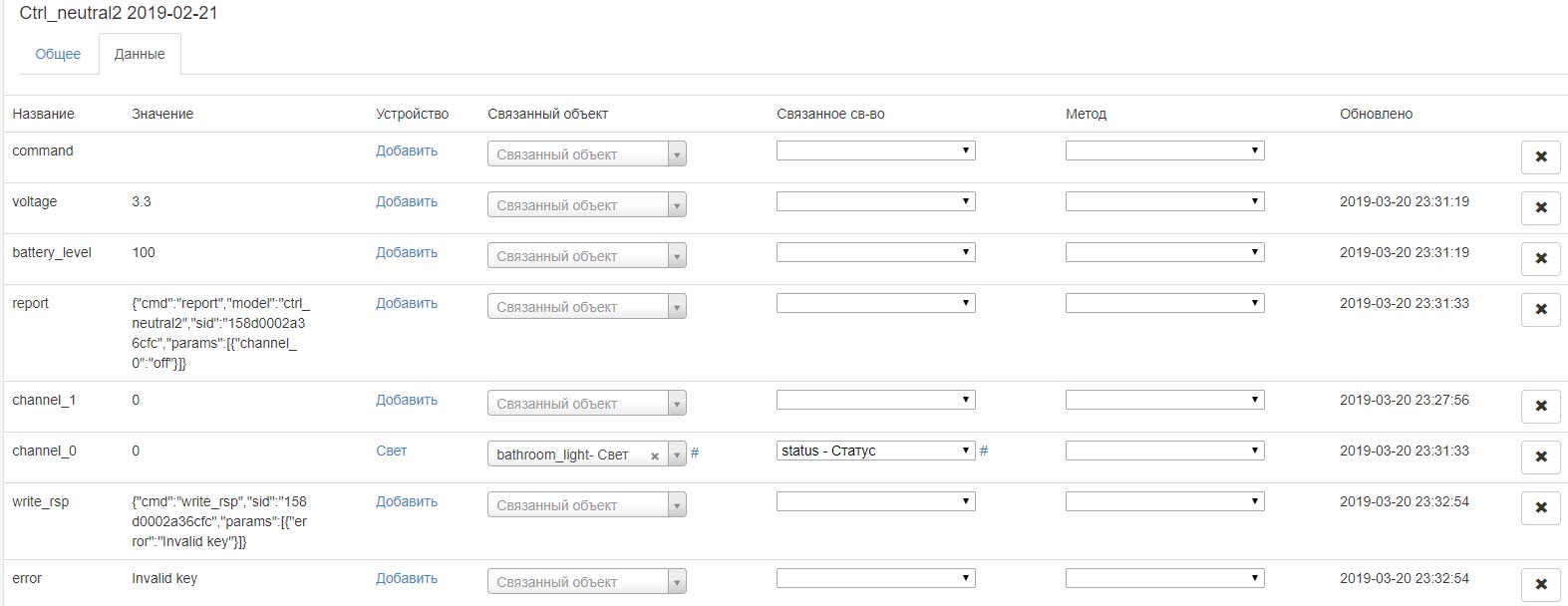

Спасите помогите - в последние пару дней (то ли после обновления модуля, то ли после обновления ПО хиомовского на телефоне) перестал включаться-выключаться свет через простые устройства или через обычное изменение свойства в объекте. До этого все работало идеально, а тут вдруг такое :( Причем если включать свет в приложении михоум или просто клацать выключателем то статус у объекта "свет" меняется и лампочка на сцене подсвечивается и все сценарии связанные с этим объектом отрабатывают, но вот в обратную сторону статус не передается. То есть связь односторонняя - состояние отслеживать могу, а менять его нет. У самого выключателя в модуле появилась такая надпись "error:
Invalid key". Что делать куда бежать? Шлюз в онлайне, данные с датчиков температуры, движения и тд приходят, да и с самого выключателя данные приходят, а вот обратная связь с ним пропала
IrisKo писал(а): Чт мар 21, 2019 12:23 amУ самого выключателя в модуле появилась такая надпись "error:

И все таки не понятно как устранить - у меня второй день свет не включается, не то чтоб тупит или через раз, а вообще. Было бы здорово если б подсказали хотбы приблизительные варианты что можно сделать с этим :( куда какие пароли слать...
IrisKo писал(а): Чт мар 21, 2019 11:26 amесли б подсказали хотбы приблизительные варианты что можно сделать с этим :( куда какие пароли слать...
Для начала я бы сравнил ключи режима разработчика в модуле и в приложении Михом на телефоне. Они должны быть одинаковые.

О боги :) спасибо. Полезла сравнивать пароли в приложении михом, в модуле мило и модуле михоум. И оказалось что из модуля михоум по какой то причине ключ вообще пропал - пустое поле. Загадка конечно куда он делся от туда, но хорошо что вообще заметила, так как даже не думала туда смотреть - неделю назад сама лично его туда вбивала и была уверена что там все ок. Все заработало! Ура
