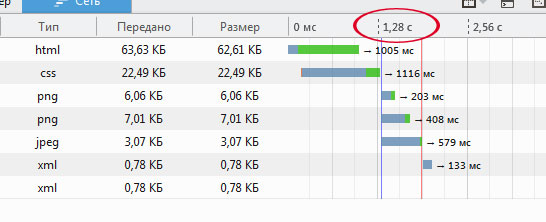

Как скорость загрузи страниц на W5100? (Я разрабатывал на W5500 — там 0.9-1.2 секунды.

Сцена работает, на W5100 всё печальнее. Страницы от 3 до 6 сек грузятся. 3d сценка, к примеру, все 16 сек грузилась... Варианты с кэшированием ресурсов на строне браузера - мне больше понравились по быстродействию.Alex писал(а): А 3D сцена работает?

Индикатор тоже должен, у меня работает. Посмотрите нет ли JS ошибок в браузере.Сцена работает,
Да, W5500 это сила. Кстати, у вас сеть 100М или 1G ?на W5100 всё печальнее. Страницы от 3 до 6 сек грузятся. 3d сценка, к примеру, все 16 сек грузилась...
Одно другому не мешает, всегда добавить можно. На W5500 и так отлично работает.Варианты с кэшированием ресурсов на строне браузера - мне больше понравились по быстродействию.
P.S.
3D сцена - ровно 5 скеунд. Главная страница - 1 секунда с копейками.
