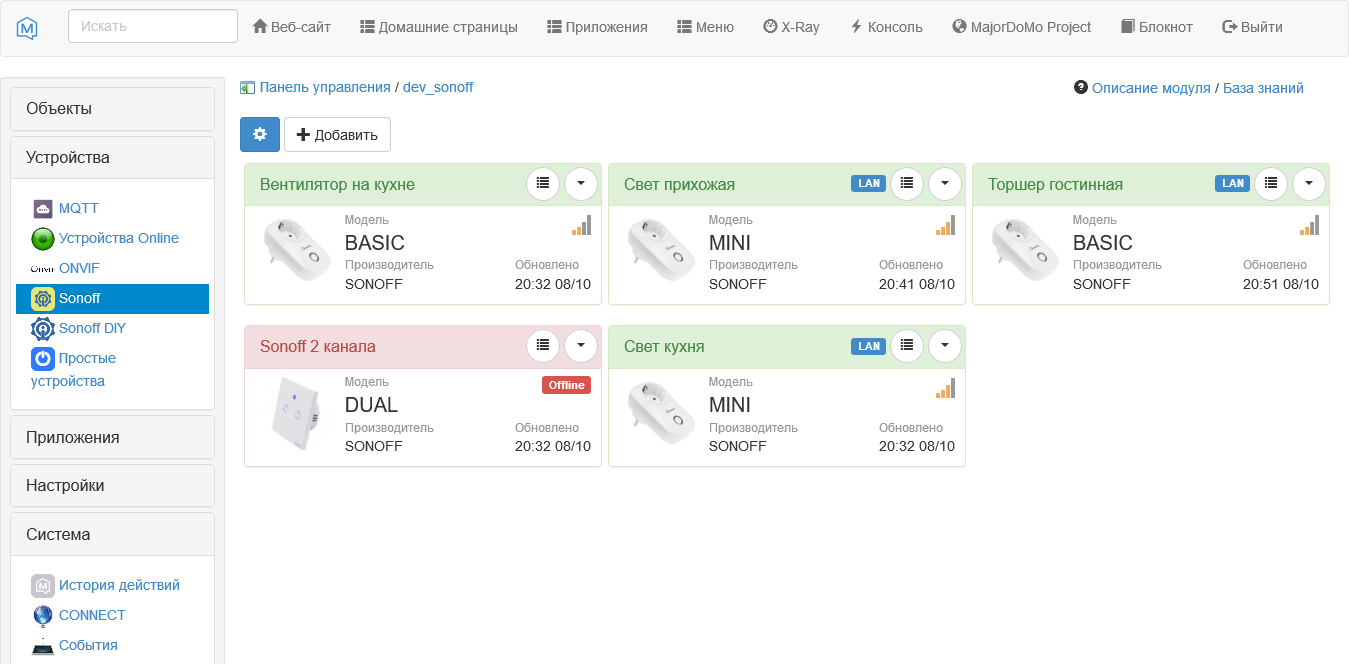

Достал с полки sonoff R3 валявшийся без дела и начал с ним играться подключая к МДМ через модуль Sonoff DIY. Нужно было управлять одним подключением хотя бы через МДМ, а не руками. Проверил - перемычка DIY стоит. Подключил, прописал все, что надо - заработало.
Дальше, как говориться - дурак думкой богатеет!
Думаю, нужно переводить остальной зоопарк сонофф в DIY режим, ну типа потом прокинуть порты и получит доступ из и-нета. Таких фиговин еще 3 штуки есть. Начал возиться с первой - и вот косяк! Так как раньше уже не подключается! Битый день подключался по инструкции с Гитхаба - бесполезно! Причем заметил, что к eWelinkу подключается легко даже с перемычкой DIY, чего раньше вроде не было. Перемычку надо сначала снять, а потом подключаться к eWelink.
А в конце концов подключился так. Перемычка DIY стоит, прописался в eWelink, LAN режим включен. Далее в МДМ в модуле Sonoff обновил список устройств - реле нашлось. А еще одновременно оно нашлось в модуле Sonoff DIY! И там и там висит табличка режима LAN. А в реле о котором писал в самом начале висит табличка DIY MODE, и в модуле Sonoff его не видно! Потом рестартнул оба модуля. В модуле Sonoff DIY у найденого второго реле во вкладке ОБЩЕЕ потребовался Device key (LAN MODE), его скопировал из модуля Sonoff. Рестартнул модуль Sonoff DIY, в результате обновилась таблица свойств устройства. Появились дополнительные свойства, а именно нужное SWITCH. Далее уже по накатаной дорожке и ВСЕ ЗАРАБОТАЛО!!1
Работает и из МДМ и из eWelink. Включается/выключается, меняется статус и там и там.
Не знаю сколько продлится это счастье, но понял одно - китайцы поработали над прошивкой устройств (у меня на sonoff R3, sonoff mini сейчас версия 3.6.0) и как сейчас подключать и работать с устройствами х.знает!
Делитесь опытом!
Дополнение.
Подключил sonoff mini с прошивкой 3.6.0. Уже гораздо быстрее. Вставил перемычку DIY, удалил и снова прописал в eWelink и реле опять появилось в обоих модулях МДМ Sonoff и Sonoff DIY. В модуль Sonoff из модуля DIY Sonoff копировал Device key (Lan Mode), перезапускал службы, модули получали все нужные свойства от устройства.
Единственное нельзя привязывать к объектам свойства из обоих модулей,хотя одинаковые есть в обоих модулях - реле начало беспорядочно щелкать. Привязал пока свойства к объектам из модуля Sonoff DIY. Пока работает! Буду наблюдать!

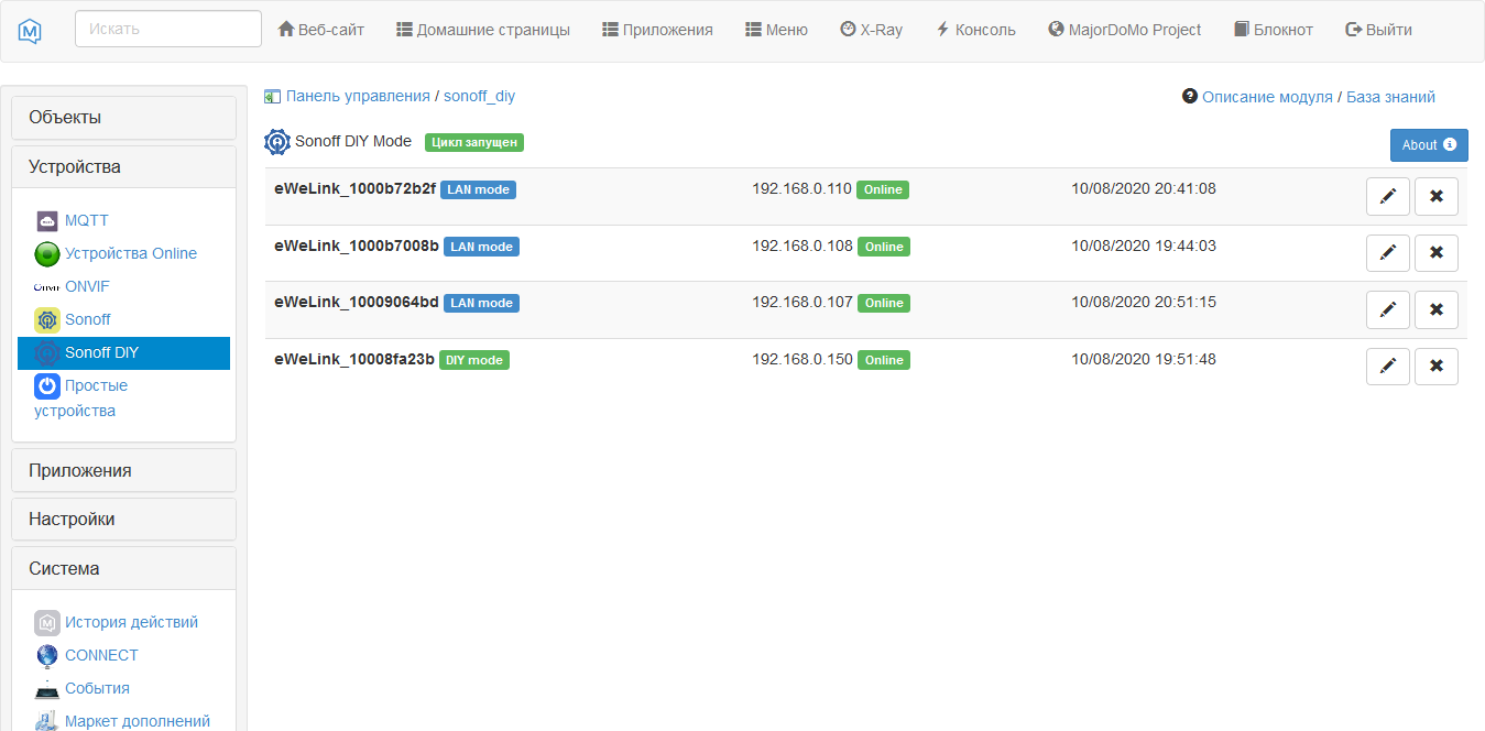

Делитесь опытом!
Дополнение.

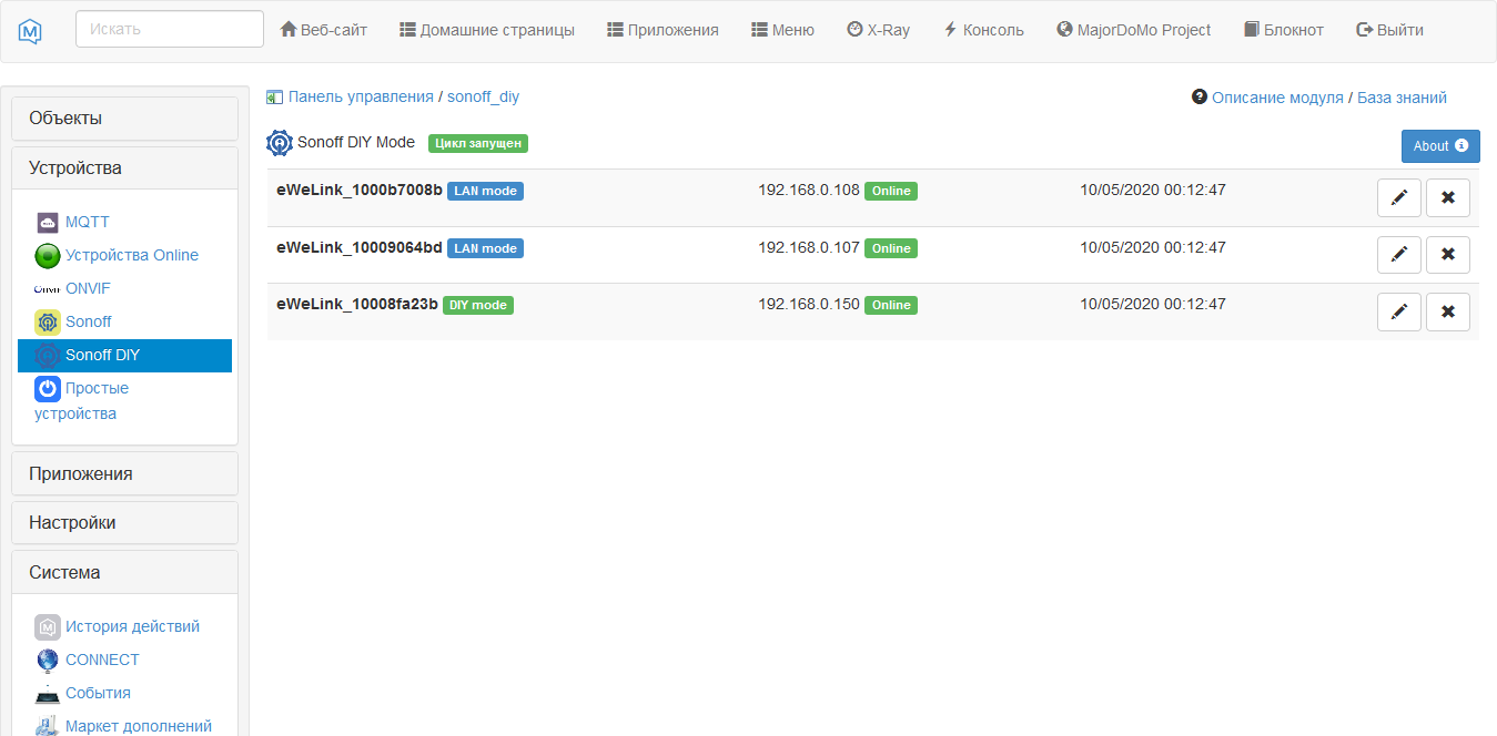

Screenshot_2020-10-05 sonoff_diy (Панель управления).png (44.4 КБ) 6235 просмотров

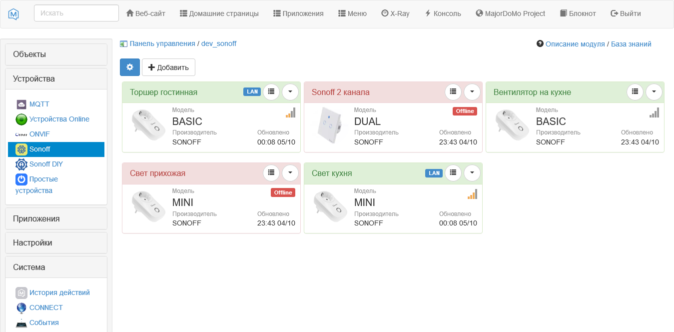

Screenshot_2020-10-05 dev_sonoff (Панель управления).png (64.12 КБ) 6235 просмотров

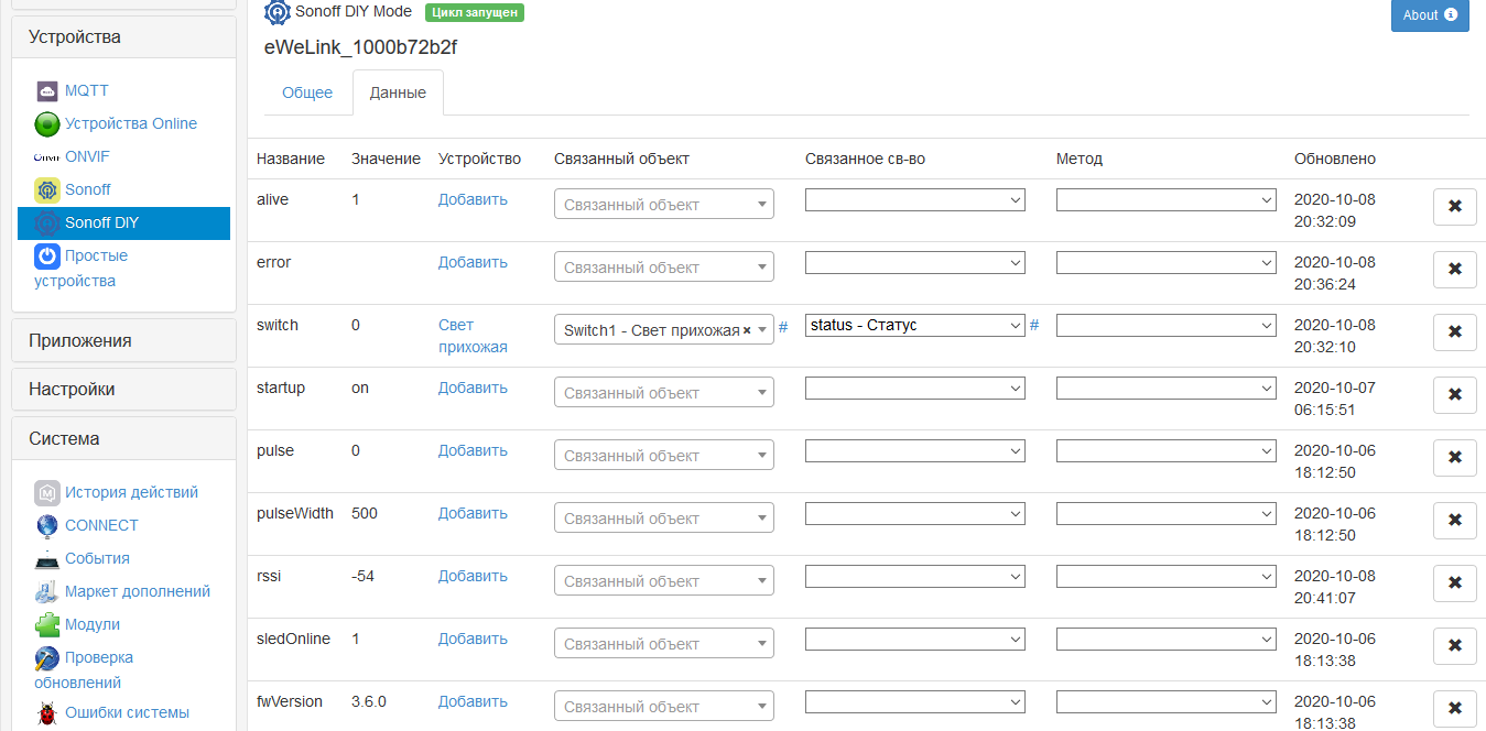

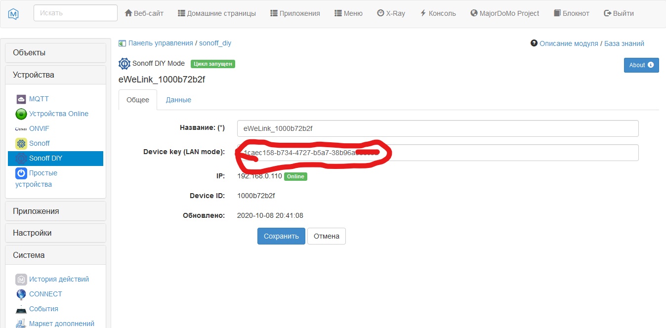

Попробую еще раз по порядку.
Пока только устройства с DIY режимом подключил. И пока они управляются как и когда-то раньше.
1. Удалил устройства из eWelink и из модуля Sonoff (dev_sonoff).
2. Установил перемычку для DIY режима в устройства.
3. Снова подключил устройства к eWelink.
4. Подключил устройства в модуле Sonoff (dev_sonoff).
5. В модуле Sonoff DIY устройства прописались сами, но модуль Sonoff DIY потребовал Device Key, который находится в меню редактирования устройства модуля Sonoff (dev_sonoff). Скопировал и вставил.
6. Перезагрузил через X-RAY службы обоих модулей Sonoff. Модули получили необходимые свойства от устройств которые закрепил за необходимыми объектами.
На данный момент все работает и управляется и из МДМ и из eWelink.
Screenshot_2020-10-08 sonoff_diy (Панель управления)(2).png (65.27 КБ) 6029 просмотров
InkedScreenshot_2020-10-08 sonoff_diy (Панель управления)(1)_LI.jpg (717.86 КБ) 6029 просмотров
Screenshot_2020-10-08 sonoff_diy (Панель управления).png (47.37 КБ) 6029 просмотров
Screenshot_2020-10-08 dev_sonoff (Панель управления).png (63.12 КБ) 6029 просмотров
