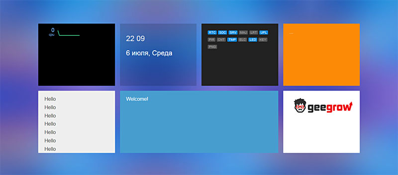

Скоро выходит 0.16 версия АМС — переработан код, типовое время загрузки страницы 1 секунда, добавлен новый интерфейс.
Новый интерфейс
Новый интерфейс
Новый интерфейс с меню

Alex писал(а): Скоро выходит 0.16 версия АМС — переработан код, типовое время загрузки страницы 1 секунда, добавлен новый интерфейс.
Выглядит классно. Как всегда бесит черный фон в процессинге((( ждем релиза, будем тестировать =)
Э-э-э... это о чём?
Re: Arduino Mega Server
Э-э-э... это о чём?
Это о черном фоне графика загрузки цп...прозрачный все ещё не получилось сделать))
Можно делать фон любого цвета и фон графика такого же цвета.
