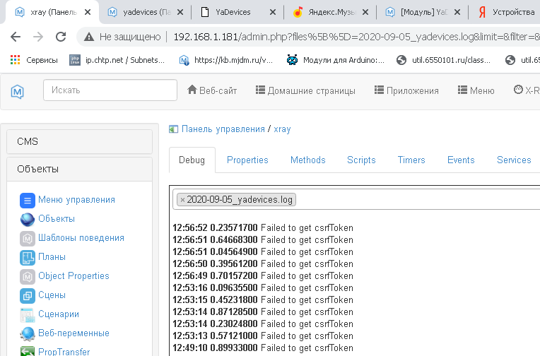

Добрый день!
у меня так же проблема с младшей колонкой JBL я так понимаю через облако.
так же такая картина при попытке авторизации в логе
