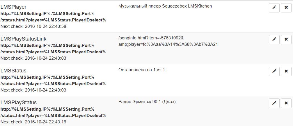

Веб-переменные
LMSStatus.Player
Ссылка
http://%LMSSetting.IP%:%LMSSetting.Port%/status.html?player=%LMSStatus.PlayerIDselect%
Шаблон поиска
<h3>(.+?)<\/h3>
LMSStatus.PlayStatusLink
Ссылка
Шаблон поиска
<div class="playingSong"><a href="(.+?)" target="browser"
LMSStatus.status
Ссылка
Шаблон поиска
<div id="playingStatus">(.+?)<
вот вам
для полноты картины
у Dark_Veter json в методе рабочий команды брать из CLI
viewtopic.php?f=13&t=1976
viewtopic.php?f=5&t=2383
