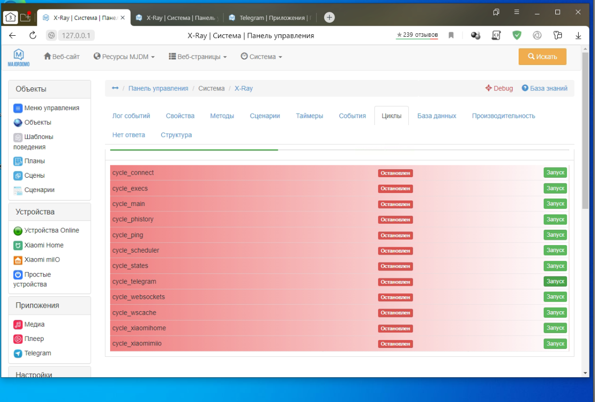

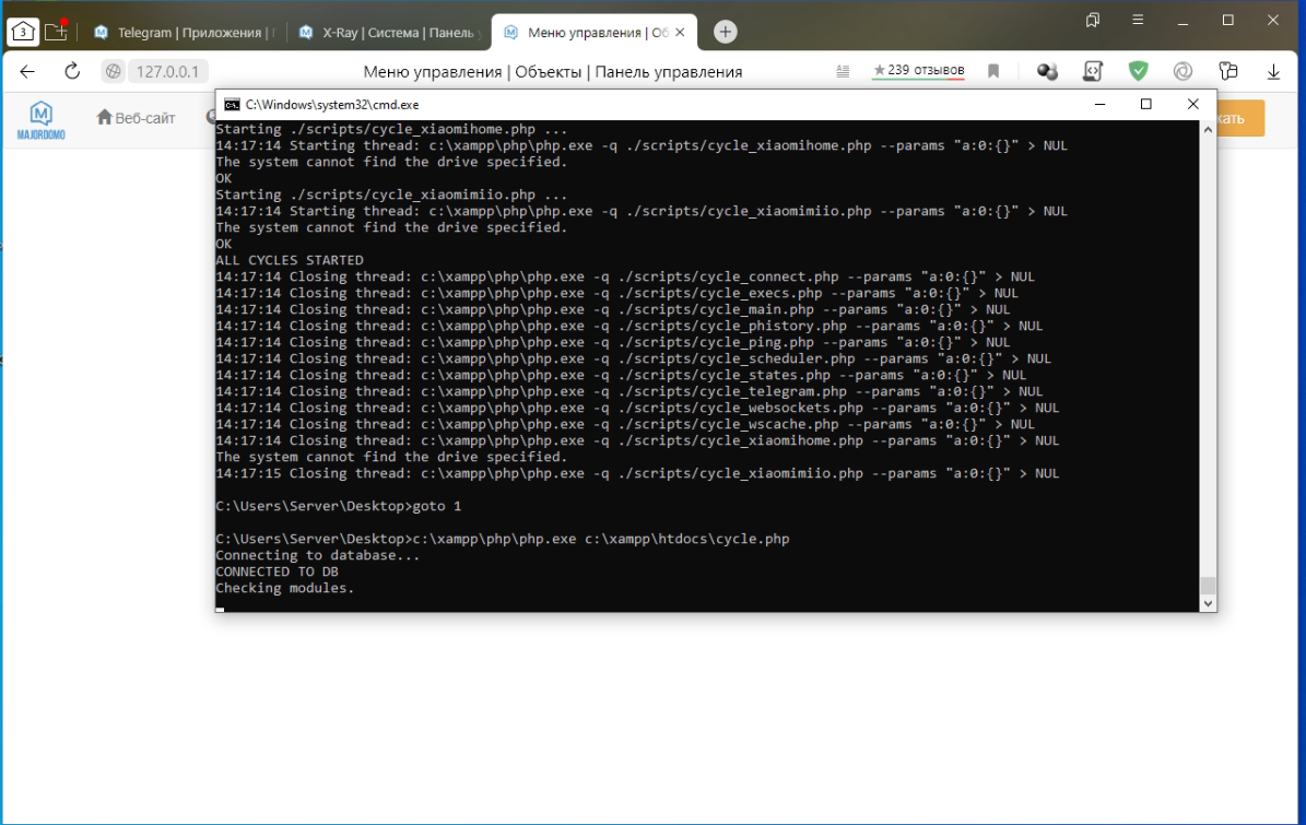

Еще по беспокою. Через какое то время система останавливается. :?
Куда капнуть? :geek:
Потом снова запускается...
Еще я наметил, что почти все циклы остановлены и через X-Ray не запускаются.
