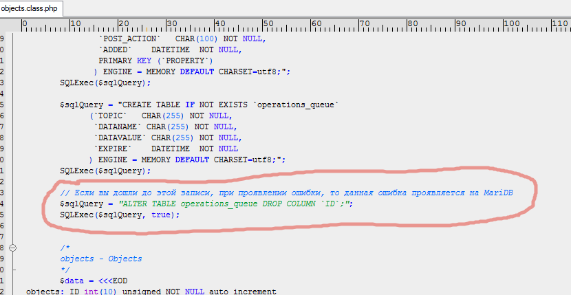

Re: Установка Мажордомо на XAMPP
Мазур писал(а): Ср июл 13, 2022 10:41 pm
Fatal error: Uncaught mysqli_sql_exception: Can't DROP COLUMN `ID`; check that it exists in C:\xampp\htdocs\lib\mysqli.class.php:186 Stack trace: #0 C:\xampp\htdocs\lib\mysqli.class.php(186): mysqli_query(Object(mysqli), 'ALTER TABLE ope...') #1 C:\xampp\htdocs\lib\sqlFunctions.class.php(24): mysql->Exec('ALTER TABLE ope...', true) #2 C:\xampp\htdocs\modules\objects\objects.class.php(1172): SQLExec('ALTER TABLE ope...', true) #3 C:\xampp\htdocs\lib\module.class.php(378): objects->dbInstall('') #4 C:\xampp\htdocs\modules\objects\objects.class.php(1118): module->install('') #5 C:\xampp\htdocs\lib\module.class.php(313): objects->install() #6 C:\xampp\htdocs\modules\objects\objects.class.php(28): module->checkInstalled() #7 C:\xampp\htdocs\lib\objects.class.php(421): objects->__construct() #8 C:\xampp\htdocs\lib\objects.class.php(611): getObject('ThisComputer') #9 C:\xampp\htdocs\lib\utils\postprocess_result.inc.php(38): getGlobal('volumeMediaLeve...') #10 C:\xampp\htdocs\index.php(48): require('C:\\xampp\\htdocs...') #11 {main} thrown in C:\xampp\htdocs\lib\mysqli.class.php on line 186
вам написали
идём в файл
смотрим на табличку в базе, если там есть указанный столбец, удаляем его, комментим две эти строки, перезагружаемся. смотрим дальше

xor писал(а): Чт июл 14, 2022 10:02 pm смотрим на табличку в базе, если там есть указанный столбец, удаляем его, комментим две эти строки, перезагружаемся. смотрим дальше
Я правильно понял, что таблица должна быть где то в http:\\127.0.0.1\phpmyadmin
Я нуб так сказать и не понял что там искать... MariDB такого там нет. SQLExec такого тоже нет.
Я открыл файл C:\xampp\htdocs\modules\objects\objects.class.php
И закомментировал строки которые Вы указали. Далее перезагрузился.

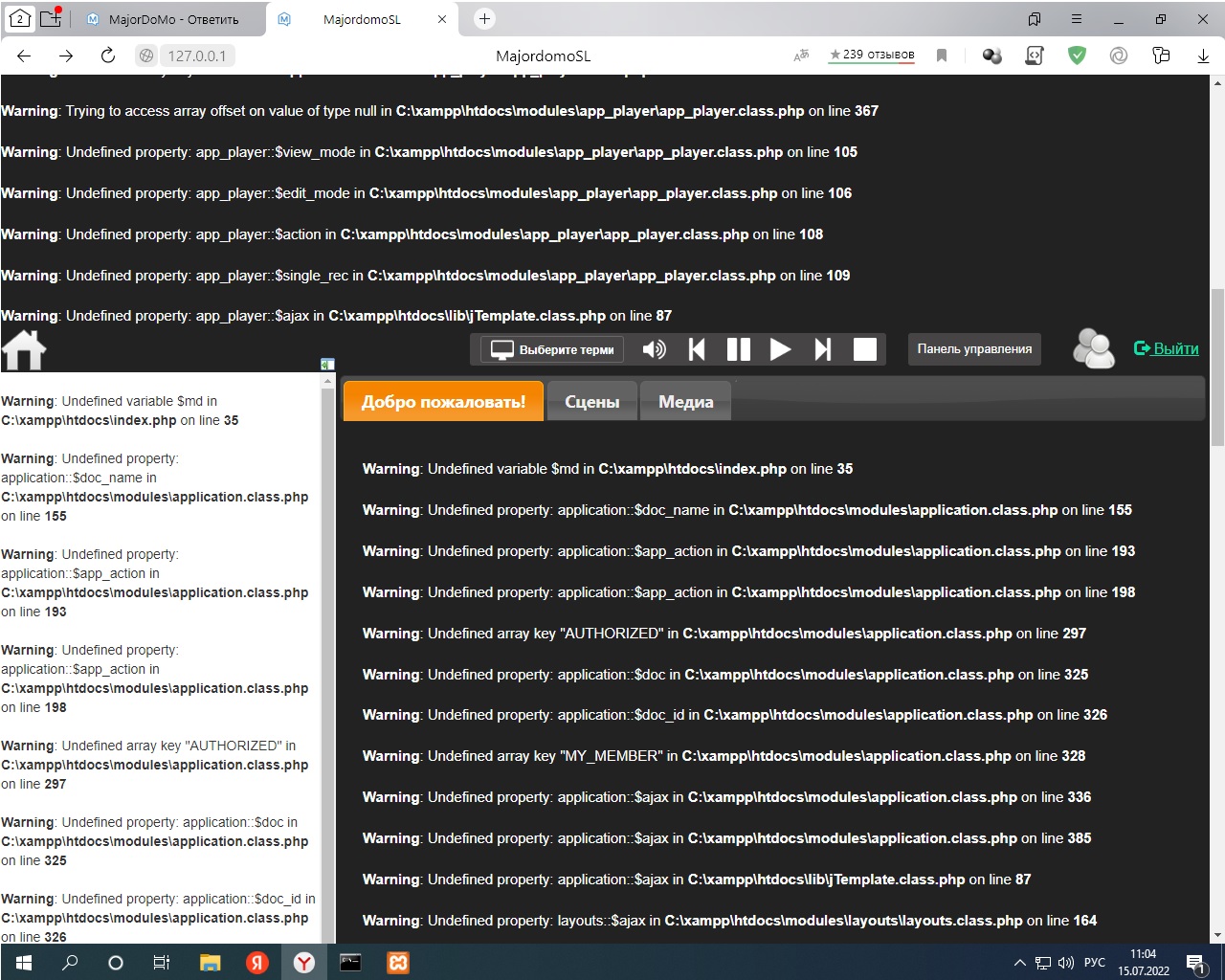

Продвинулся на чуть чуть. Теперь показывает:
а если попробывать ввойти в панель управления:
Понизить пхп до версти 7х надо
Или отключить все ворнинги в конфиге
tarasfrompir писал(а): Пт июл 15, 2022 4:14 pm Понизить пхп до версти 7х надо
это восьмёрка так сыпет?

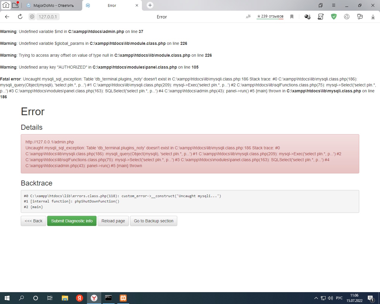

Мазур писал(а): Пт июл 15, 2022 11:07 am а если попробывать ввойти в панель управления:
и таблички plugins_noty у вас нету в базе(
Похоже, у вас версия кода не совпадает с версией базы(
