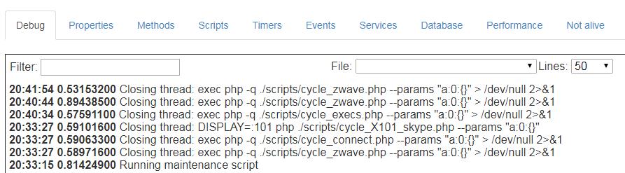

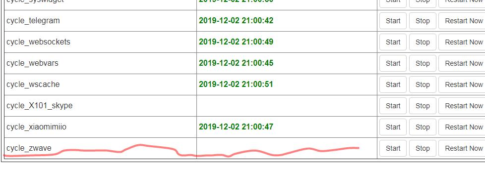

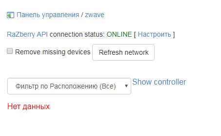

Re: Модуль работы с Z-Wave устройствами
Привет всем.
Кто знает, почему не запускается Z-Wave цикл? Система установлена на Raspberry 3b. сам z-wave контроллер онлайн но не работает.
