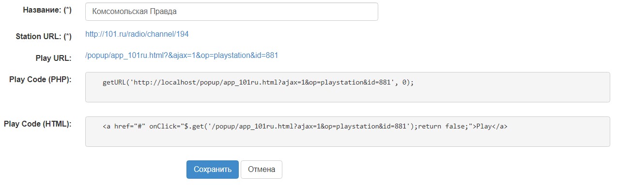

Перейти по урл, всё в порядке, Play Code (PHP):, тут не всё ясно (не работает), Play Code (HTML):
<a href="#" onClick="$.get('/popup/app_101ru.html?ajax=1&op=playstation&id=881');return false;">Play</a>

По егуляркам выдаёт правильный результат с правками(ссылки открываются правильно), проверено, а вот передача на МД, вот здесь затык.
и здесь тоже самое
вот это не получает ссылки на само радио - id=881 это же всего навсего ИД станции
а ссылку на радио получает функция - $streamURL=$this->getStreamURL($id);
а вот и ответы от этой функции в хрее -
00:02:13 0.97573500 Cannot find playlist in 2http://101.ru/radio/channel/93
00:02:13 0.64321600 Getting radio page from http://101.ru/radio/channel/93
Это не те регулярки что ты исправлял - это другие регулярки получающие саму ссылку на поток...
Это не то что ты исправлял...
