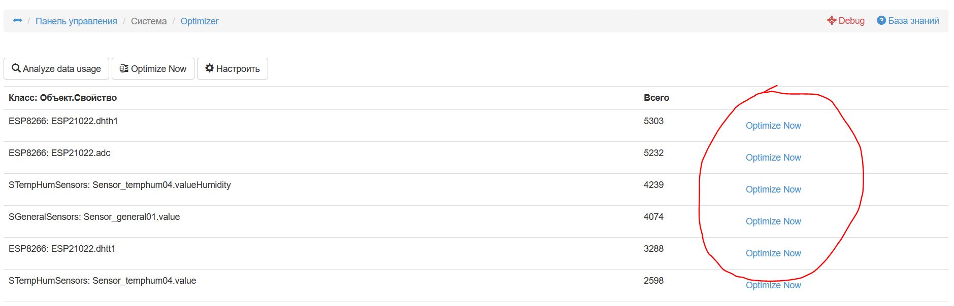

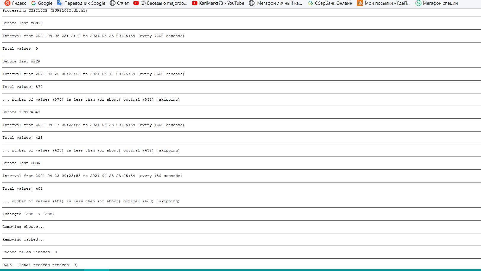

Я пробовал. Если выбрать в настройках размер поменьше, что то долго делает, ждать надоедает, торможу, всё на месте. Если по одной строчке оптимизировать, в конце пишет, ничего не удалено.
указываете своему объекту/свойству нужную глубину, без агрегации и долго? дождитесь хоть раз окончания с одним свойством

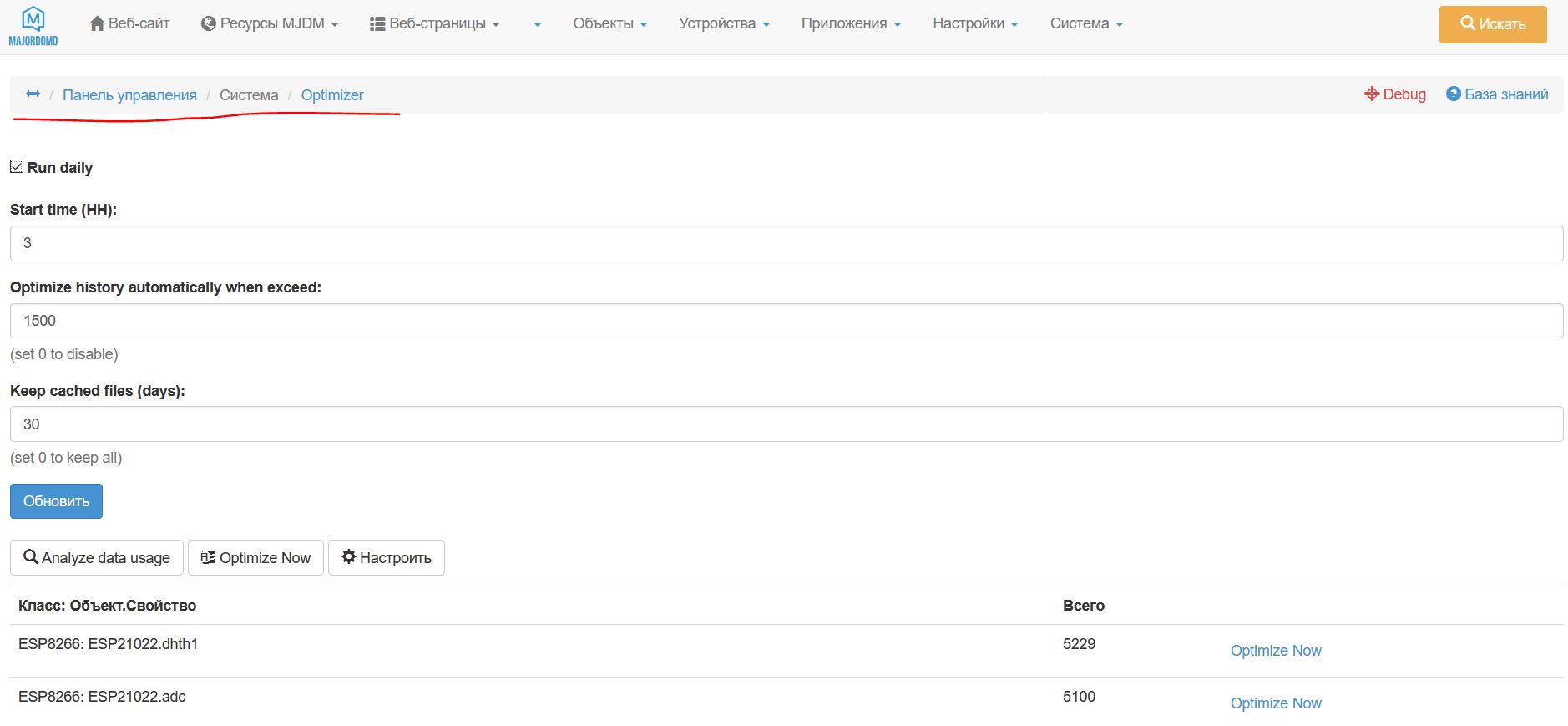

Похоже я опять не там пальцем ковыряюсь. У меня путь похож, а картинка другая.

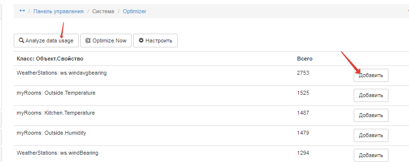

не, жмем кнопу Аналайз..., потом выбираем свойство, которое хотим обработать - жмём Добавить. потом настраиваем

xor писал(а): Пт апр 23, 2021 11:11 pm не, жмем кнопу Аналайз..., потом выбираем свойство, которое хотим обработать - жмём Добавить. потом настраиваем
Так я так и делаю. Нет кнопок у меня. Ссылка только.
А она сразу оптимизацию начинает.
UPD: Нашёл :) У меня кнопки появляются ниже.

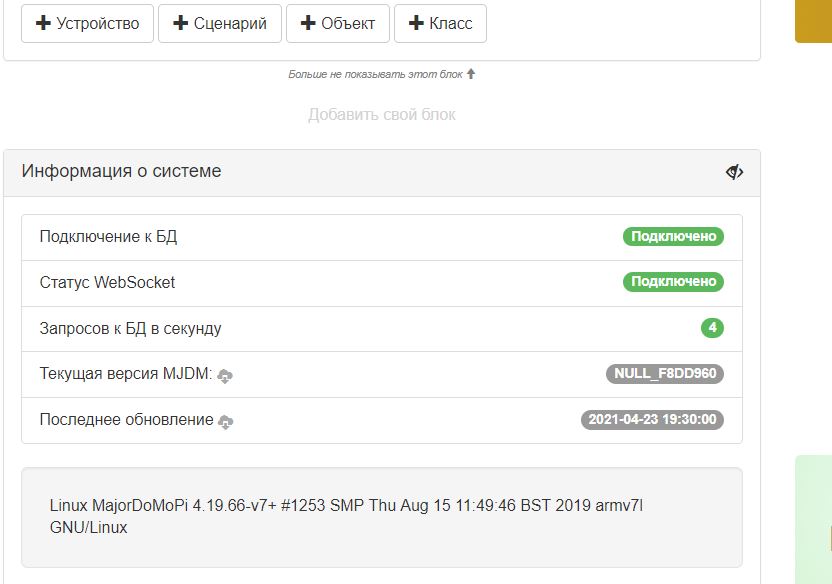

Я с этими цифрами мозги сверну, наверно. Появились вопросы конкретные общие. Я всё снёс, поставил с нуля, с того же образа 4.44, без скрипта. ПУ там всего 6 штук, удалил. Минутный таймер кастрировал по максимуму (как понял). Минимум получилось увидеть 112 запросов. Это голый мажор. Теперь вопросы, как вам удалось в рабочей системе ниже 50 получить? Если все эти настройки слетают при обновлении, вы не обновляетесь? Или как то сохраняете изменения? Все ли ПУ нежелательны? Мне нравятся индикаторы в виде батареек. Они то же сильно грузят систему? Если я импортирую из другой малинки, к примеру, датчик температуры и влажности общий, в меню Простых устройств он не появляется. Но всё равно считается, что ПУ в системе и увеличивает запросы? Я код циклов посмотрел, многие уже сделаны раз в 5 секунд. Без доп. знаний уже снизить число запросов? Я и так уже 5 раз переустанавливал мажор. В винде просто строка с ошибкой появляется, и ничего не делается. Через путти перезагрузку делал, на остальное мозгов не хватает :)
