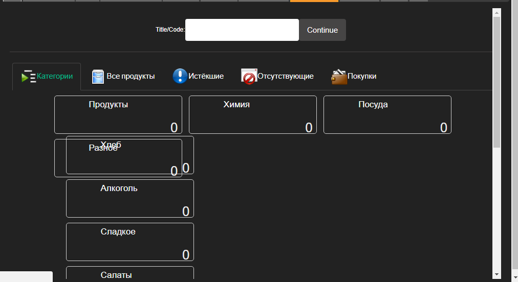

господа, кто занимается модулем!fandaymon писал(а): Пн мар 26, 2018 2:20 am Очередная версия - добавлена корректная работа с причастиями (маринованные) и словами, отсутствующими в словаре (ибупрофен). Продукт добавляется в виде Маринованные Огурцы. В список единиц измерения добавил Литр.
В следующей версии наверное вынесу единицы измерения в отдельную таблицу и добавлю сокращения, а то не очень красиво смотрится 2 бутылка или 2 грамм. 2 бт. или 1 гр. и смотрится лучше и места занимает меньше
прежде чем работать с причастиями, может надо навести порядок с отображением...

Не делайте подкатегорий и всё будет нормально
Конкретно в этом режиме и так проблем хватает - постоянная перегрузка страницы, при клике на категории из админки, на секунду показываются продукты этой категории, а потом вылет в панель почему-то. Собственно я доделываю то, чем пользуюсь, а именно - голос -> Google Keep, всё остальное - по остаточному принципу, если есть время. Опять же - я не настоящий сварщик, со всем что веб, мне разбираться сложно, по хорошему - надо бы взять первоначальную версию Сергея и аккуратно добавить поздние изменения, избавится от непонятных кусков кода (например sg('ThisComputer.weatherToday',$shopping); - чтобы это могло значить?!) и придумать как совместить первоначальное Древо категорий с графическими выводом

Re: Модуль Продукты
Да, есть такое дело...просто создал у себя пустую картинку...так то onerror там лишний...можно средствами php обрабатывать наличие картинки.
А про разметку - уже говорил, что надо либо придумывать что нить про подкатегории, либо избавиться от них в принципе.

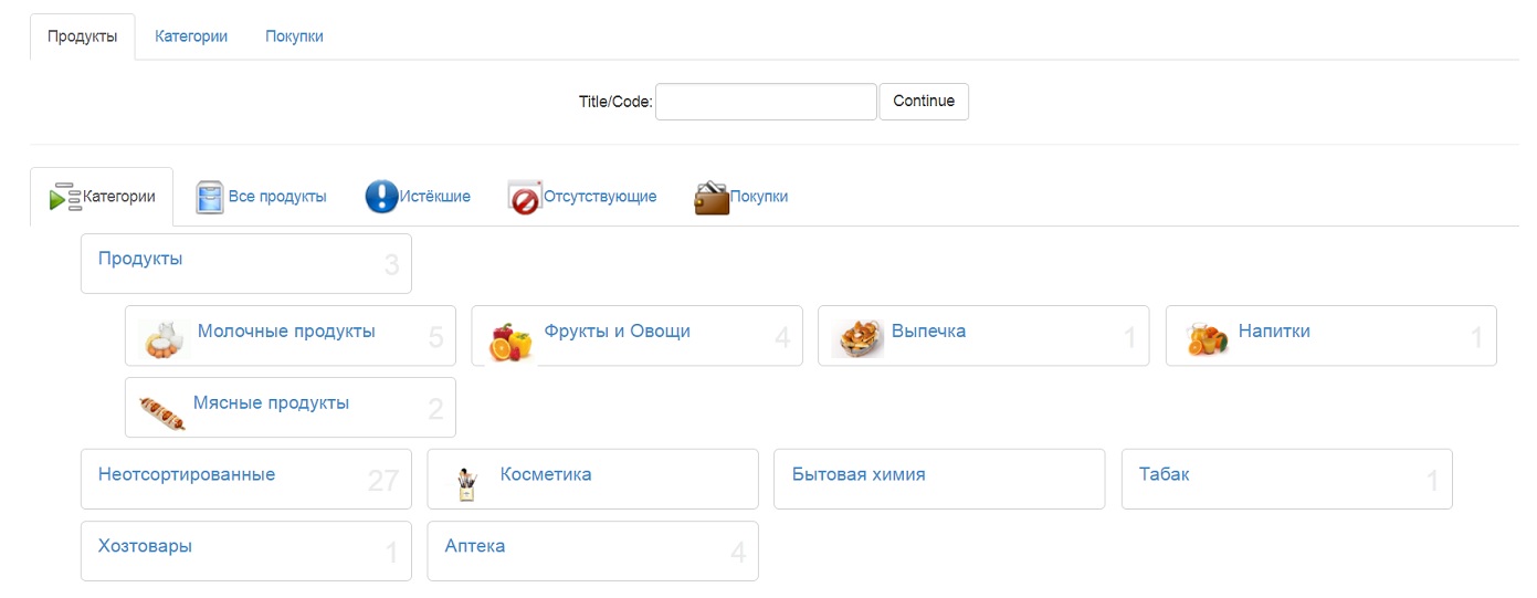

Сделал хранение иконок категорий в таблицу и чуток пошаманил со стилями, чтобы подкатегории не залезали друг на друга. Результат на картинке
Заодно исправился клик на категорию в админке

Re: Модуль Продукты
Гитхаб так и не освоил... Стыдно, да...lanket писал(а): Вт апр 17, 2018 5:16 pmЗамечательно.fandaymon писал(а):Сделал хранение иконок категорий в таблицу и чуток пошаманил со стилями, чтобы подкатегории не залезали друг на друга. Результат на картинкеprod_category.jpg

Если категории в таком виде народ устраивает, то конечно выложу. Хочу только доразобраться почему же из админки нельзя редактировать продукт (выскакивает один календарь) и добавить справочник единиц измерения. Табличка уже есть, а вот возможности её редактировать из модуля нету.

Ну вот - новая версия.
Переделаны чуток категории - подкатегории не накладываются на категории (см картинку выше)
Добавлено поле IMAGE в таблицу категорий. В ней содержится имя файла с картинкой категории
Категории выводятся в порядке Приоритета, чем он больше, тем выше стоит категория
Исправлена ошибка перехода по клику на категории в админке
Изменен календарик для Expired Date. В связи с этим продукт редактируется и в админке
Добавлена таблица product_units, где хранятся единицы измерения продукта и короткая запись единицы
При голосовом вводе единица ищется в таблице, а в список покупок вписывается короткое название единицы
Чуть-чуть поэксперементировал с вкладкой Покупки в админке - попытался сделать её похожей на Google Keep - когда покупка отмечается крестиком, она зачеркивается и перемещается в корзину.
