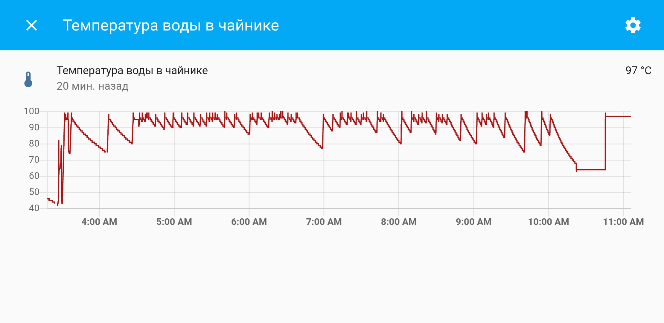

Вчера всё работало хорошо и вроде стабильно. Но за ночь случилось вот это
Всю ночь чайник самопроизвольно включался/выключался, выкипела вся вода.
Автоматизаций никаких не было. Пользуюсь системой homeassistant, но разницы особо никакой нету, mqtt же.
Ни у кого мыслей никаких нету?
Удержания температуры не включал.

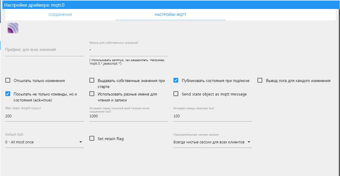

Думаю, что-то с mqtt. У меня в iobroker-е снято выдавать свои значения при старте, выставлено использовать чистые сессии и публиковать состояния при подписке. Тогда топики сами появятся при соединении с esp.
