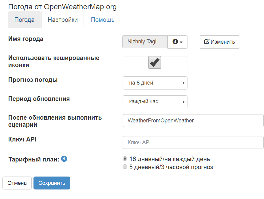

Переустановил систему с нуля, обновил ядро, обновил major'a (backup не накатывал) установил модуль, итог: 8 и более дней нет.
И на каждый отсутствующий день сыпет варнинги:
Warning: date() expects parameter 2 to be long, string given in /var/www/modules/app_openweather/app_openweather.class.php on line 280
Warning: date() expects parameter 2 to be long, string given in /var/www/modules/app_openweather/app_openweather.class.php on line 281
Warning: gmdate() expects parameter 2 to be long, string given in /var/www/modules/app_openweather/app_openweather.class.php on line 282
Если ставить от 1 до 7 дней варнингов нет.
$out["FORECAST"][$i]["sunrise"]    = date("H:i:s", strtotime(gg('ow_day'.$i.'.sunrise')));
$out["FORECAST"][$i]["sunset"]     = date("H:i:s", strtotime(gg('ow_day'.$i.'.sunset')));
$out["FORECAST"][$i]["day_length"] = gmdate("H:i", strtotime(gg('ow_day'.$i.'.day_length')));
такой вариант тоже не проходит, предупреждений нет, а данные обнуляются.

Пока как временное решение, сделал так:
В /var/www/modules/app_openweather/get_weather.inc.php изменил 3 строки формирования урл, добавил "&cnt=16"
$query = "http://api.openweathermap.org/data/2.5/weather?id=" . $cityID . "&mode=json&units=" . $unit . "&cnt=16" . "&lang=ru" . "&appid=" . $apiKey;
Можно брать "&cnt=" из свойств.
Извините но в PHP я не в зуб ногой, а пока хоть так.
Да и работаю пока удалённо без ssh, sftp через встроенный модуль phpfm.

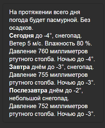

VlasVic, с ветром должно работать, но по нормальному там это в самом модуле нужно до ума довести (если Никита ткнет на пример, я не знаю как писать значения, да и с массивами там, короче тоже темный лес, то возможно попытаться)
все работает
с погодой 5-ти дневной по 3 часа, возможно, но такого видимо еще никто не делал
пример (честно стырено))) ), подгони под себя
в Объекты/Сценарии скрипт WeatherFromOpenWeather
$weatherToday = '<b>Сегодня</b> до ';
$temp=gg('ow_day0.temp_max');
$temp = round($temp);
if($temp>0){$temp="+".$temp;} //Если значение температуры положительно, для наглядности добавляем "+"
$weatherToday.=$temp.'°';
$weatherToday.=', '.gg('ow_day0.weather_type').'. ';
$weatherToday.='Ветер '.round(gg('ow_day0.wind_speed'))." м/с. ";
//$weatherToday.='направление '.round(gg('ow_day0.wind_direction')).". ";
$weatherToday.='Влажность '.round(gg('ow_day0.humidity'))." %. ";
$weatherToday.='Давление '.round(gg('ow_day0.pressure_mmhg')).' миллиметров ртутного столба. ';
$weatherToday.='Ночью до ';
$temp=gg('ow_day0.temp_night');
$weatherToday.=$temp.'°.';
$weatherTomorrow = '<b>Завтра</b> днём до ';
$temp=gg('ow_day1.temp_max');
$weatherTomorrow.=$temp.'°';
$weatherTomorrow.=', '.gg('ow_day1.weather_type').'. ';
//$weatherTomorrow.='Влажность '.round(gg('ow_day1.humidity')).'. ';
$weatherTomorrow.='Давление '.round(gg('ow_day1.pressure_mmhg')).' миллиметров ртутного столба. ';
$weatherTomorrow.='Ночью до ';
$temp=gg('ow_day1.temp_night');
$weatherTomorrow.=$temp.'°.';
$weatherTomorrowAfter = '<b>Послезавтра</b> днём до ';
$temp=gg('ow_day2.temp_max');
$weatherTomorrowAfter.=$temp.'°';
$weatherTomorrowAfter.=', '.gg('ow_day2.weather_type').'. ';
//$weatherTomorrowAfter.='Влажность '.round(gg('ow_day2.humidity')).'. ';
$weatherTomorrowAfter.='Давление '.round(gg('ow_day2.pressure_mmhg')).' миллиметров ртутного столба. ';
$weatherTomorrowAfter.='Ночью до ';
$temp=gg('ow_day2.temp_night');
$weatherTomorrowAfter.=$temp.'°.';
sg('ThisComputer.weatherToday', $weatherToday);
sg('ThisComputer.weatherTomorrow', $weatherTomorrow);
sg('ThisComputer.weatherTomorrowAfter', $weatherTomorrowAfter);
пример вывода текстом, можно и голосом

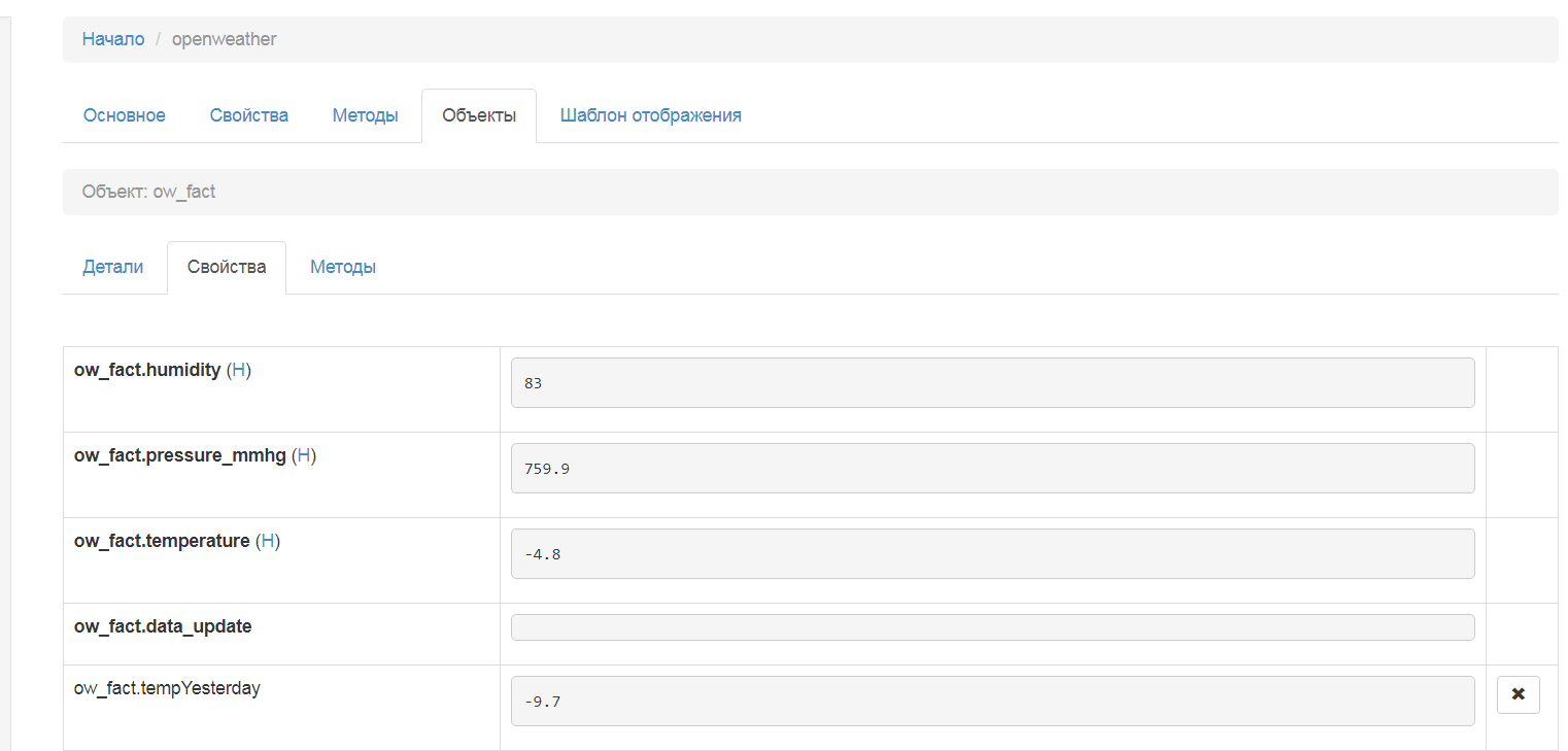

еще из полезного, честно стырен метод и Никита подсказал про родительский класс (на скрине), что б история только за фактическую была
ChangeTemp
//Температура 24ч. назад для сравнения
$tempYesterday = getHistoryValue("ow_fact.temperature", strtotime("-1 day"), true);
sg("ow_fact.tempYesterday", $tempYesterday);
//Расчет температуры "По ощущениям"
$t = gg('ow_fact.temperature'); // температура на улице
$h = gg('ow_fact.humidity'); // влажность на улице %
$w = gg('ow_fact.wind_speed'); // данные о ветре из прогноза OpenWeather m/s
$w = $w*3.6/1.609;//m/s -> mph
$tF = $t *1.8+32; // перевод температуры в Farenheit
if ($t > 26.6) { // Считаем HeatIndex по Rothfusz
    $_f = -42.379 + 2.04901523*$tF + 10.14333127*$h - 0.22475541*$tF*$h - 0.00683783*$tF*$tF - 0.05481717*$h*$h + 0.00122874*$tF*$tF*$h + 0.00085282*$tF*$h*$h -0.00000199*$tF*$tF*$h*$h;
       if(($tF < 112) && ( $h<13 )) { // If the RH is less than 13% and the temperature is between 80 and 112 degrees F, then the following adjustment is subtracted from HI:
        $_f = $_f-((13-$h)/4)*sqrt((17-abs($tF-95.))/17);
     if(($tF < 88) && ($h > 85)) { // On the other hand, if the RH is greater than 85% and the temperature is between 80 and 87 degrees F, then the following adjustment is added to HI:
        $_f = $_f + (($h - 85) / 10) * ((87 - $tF) / 5); //ADJUSTMENT = [(RH-85)/10] * [(87-T)/5]
} else if ($t <= 10) { // Считаем фактор WindChild
    $_f = 35.74 + (0.6215 * $tF) - (35.75 * pow($w, 0.16)) + ((0.4275 * $tF) * pow($w, 0.16));
} else { //считаем по упрощенной формуле
    $_f = 0.5*($tF+61+(($tF-68)*1.2)+($h*0.094));
// переводим в цельсии
$rf = round(($_f-32)/1.8,1);
sg("ow_fact.realFell", $rf);
