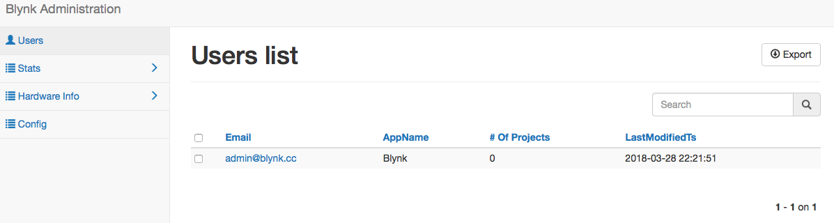

Новый акк надо создавать из админки на порту 9443 (вроде)...ну либо настраивать почтовый сервер и автогенерацию ssl ключей, тогда можно будет стандартными средствами регать.

nick7zmail писал(а):Новый акк надо создавать из админки на порту 9443 (вроде)...
видимо придется почитать немного (только админская запись и нет опции добавить акк)

Хм...я, возможно, переименовал файлик с конфигом пользователя в папке Blynk...а может в редактирование админа зашел и переименовал....
