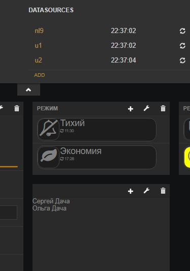

Вот этот вариант мне наиболее интересен в моем случае. Но не получается. Добавляю виджет, выбираю тип HTML. Нажимаю JS Editor, вставляю код ниже. Ничего не выводится. Как правильно обратиться к объекту из JS?
return datasources["Users"]["HouseOwners"]["bartwell"]["atHome"]
Re: Дашборд и виджеты
Создал 2 датасорса u1 /api/data/Sergey и u2 /api/data/Olga из моих юзеров
В JSeditor для HTML блока
return datasources["u1"]["data"]["fullName"] +" "+ datasources["u1"]["data"]["seenAt"]+"<br>"+datasources["u2"]["data"]["fullName"] +" "+ datasources["u2"]["data"]["seenAt"]+"<br>"
Вот так получилось
datasources["u1"]["data"] -- ссылка на датасорс/объект
["fullName"] и ["seenAt"] -- регистрозависимые имена свойств этого объекта
