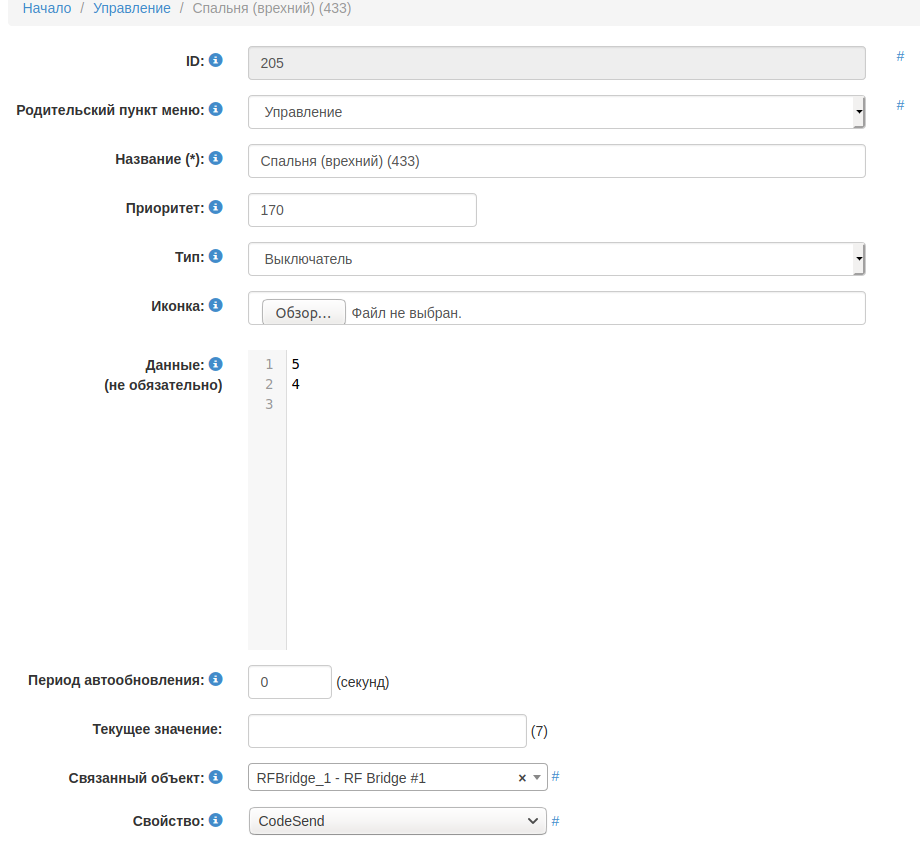

samolet писал(а): Пн мар 16, 2020 10:20 am Как ноль послать??? Ставлю запускать объект метод pressed так он 1 посылает. У меня код за номером 0, поделитесь кодом плиз что бы в метод прописать, спасибо.
Не совсем понял о чем речь. Я создал объект, сделал в нем несколько полей, в том числе поле CodeSend, которое привязал к RFBridge в модуле sonoff к rfSend. И это же поле в пункте Меню указал. См. скриншот.
Снимок экрана от 2020-03-16 09-59-19.png (57.52 КБ) 4516 просмотров
В "Данные" записаны номера кодов пультов. Еще раз - не закодированные циферки, а только номера ячеек с этими кодами, которые можно увидеть в поле rfList:
Снимок экрана от 2020-03-16 10-05-29.png (19.07 КБ) 4516 просмотров

ну ни как не могу победить
у меня создан на сцене элемент (кнопка) окр. закр. гаража
могу выбрать при нажатии (запускать метод объект) и естественно могу запустить только метод.
в модуле же можно выбрать только свойство так как графы метод нету. Вопрос
как мне объединить метод с свойством.
Я тоже создал новое свойство и прописал туда 0, когда я обновляю свойство то 0 уходить в модуль и ворота гаража открываются ну или закрываются.
Надо либо создать графу метод в модуле или добавить в элементы выбор "свойство" или какой нить код переброски с метода в свойство ноля ну или 1.2.3.
по другому спрошу
как мне с помощью php кода кинуть инфу,(0)ноль, в свойство объекта?
В метод pressed впиши что то типа sg('bridge.send_rf', 0);
(bridge - любой объект, можно новый. send_rf - свойство, к которому привязана соответствующая метрика бриджа)
samolet
Сообщения: 476
Сообщение samolet »
Спасибо, все заработало
сделал так
создал объект Гаражмойкнопка
создал свойство CodeSend
оно прописалось в свойствах как Гаражмойкнопка.CodeSend
вставил код в метод Pressed
sg('Гаражмойкнопка.CodeSend', 0);
ноль это номер первого кода в бридже у кого то это будет 2 ,3 или 4 ну и т. д.
