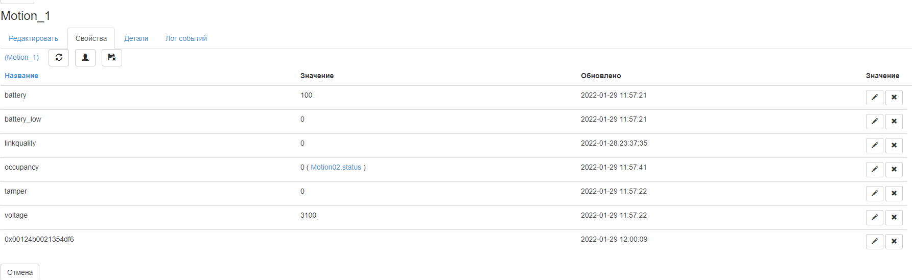

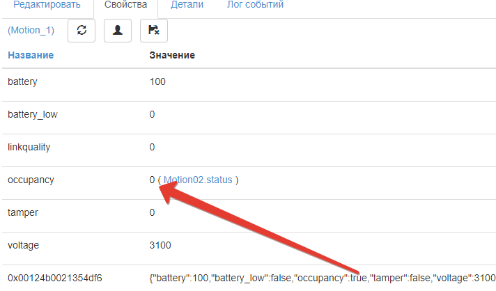

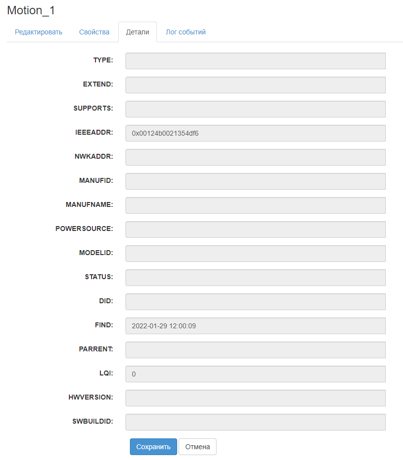

Добрый день!
Никак не могу разобраться как настроить.
Мфжордомо стоит на Raspberry Pi. В него вставлен USB Zigbee стик CC2531.
Для пробы приобрёл 2 датчика:
Датчик движения SNZB-03 (https://www.zigbee2mqtt.io/devices/SNZB-03.html)
и датчик открытия двери SNZB-04 (https://www.zigbee2mqtt.io/devices/SNZB-04.html)

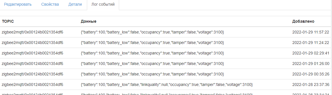

Первый датчик сначала подключился и заработал. Но по быстро стал пропадать и не передавать данные, а потом снова просыпаться и передавать.
Как понять, где сбой? В датчике, модуле, стике?

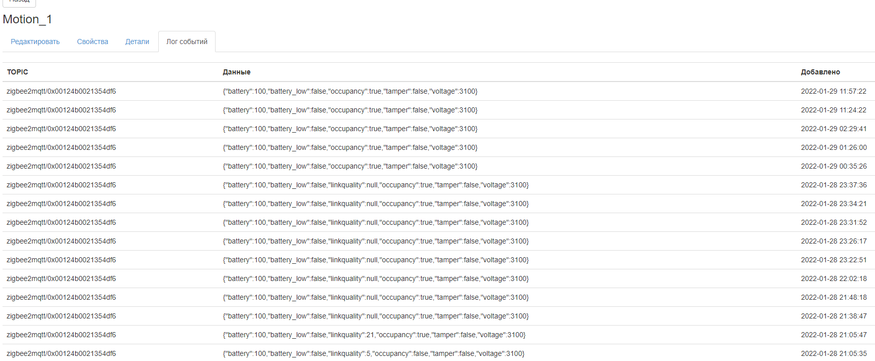

Лог в устроействе выглядит так:
Последние Топики появились при перезапуске модуля.

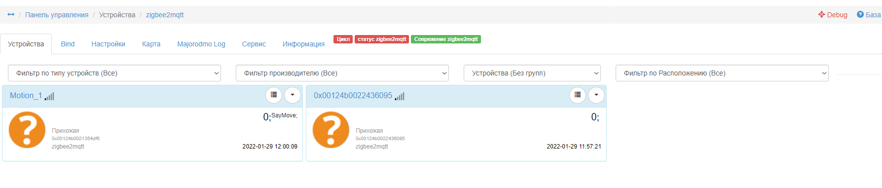

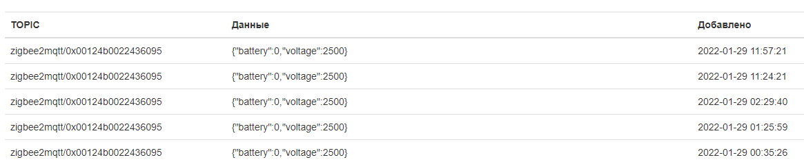

По датчику открытия всё то же самое, но ещё и топик передаётся "урезанный":
Лог на вкладке модуля Сервис:
Куда можно посмотреть, что бы понять, где затык?
PS ещё почти сразу в свойствах устройства, перестало меняться значение метрики, в то время, когда в топике оно есть

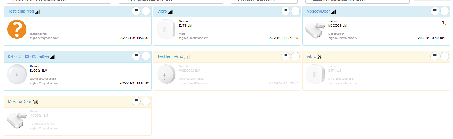

ZeD
Сообщения: 5
Зарегистрирован: Сб фев 27, 2021 11:14 pm
Сообщение ZeD »

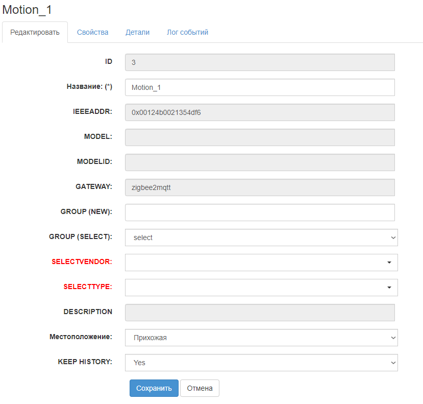

Выглядит так:
Похоже, что не очень он понимает эти датчики. Но топики же модуль в любом случаи считывает все?
Можно как то считать данные напрямую со стика?
Я правильно понимаю, что датчики постоянно передают сообщения со своим состоянием. Стик ловит эти сообщения, и передаёт в приложение (брокер) на Линуксе. А модуль zigbee2mqtt достаёт сообщения из приложения и "переваривает" всё это в MJD???
diver
Сообщения: 114
Зарегистрирован: Пн мар 27, 2017 8:01 pm
Сообщение diver »
У меня подобное было, если в настройках zigbee2mqtt (не в МДМ) выключен "Legacy API". После включения всё приезжает с картинками и прочим. zigbee2mqtt с версии 1.17 (вроде) переделал API вызовы, считай, пути топиков. Сейчас версия 1.22.2, но вот все остальные как-то не спешат обновлять. Правда у меня присутствие некое задвоение девайсов, не знаю, из-за "Legacy API" это или просто глюки модуля.
