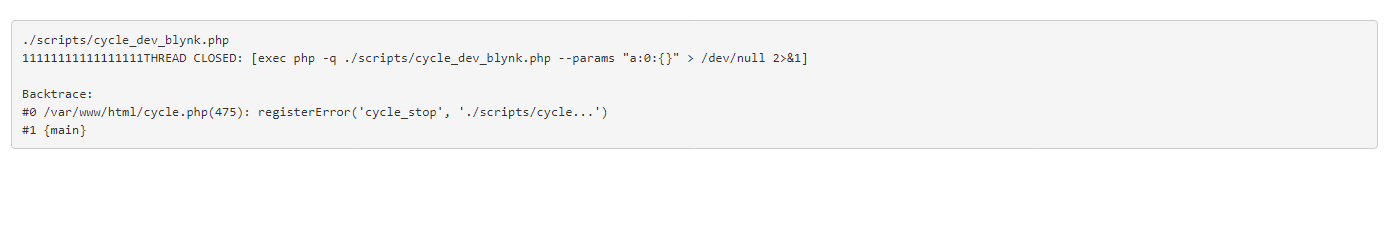

Только у меня после последнего обновления мажора цикл dev_sonoff стал cycle_stop по 200-300 раз в день?
SrFatCat писал(а): Вт фев 18, 2020 11:36 am Только у меня после последнего обновления мажора цикл dev_sonoff стал cycle_stop по 200-300 раз в день?
Как бы на скрине не совсем цикл сонофф вообще то))
SrFatCat
Сообщения: 146
Зарегистрирован: Пн янв 07, 2019 6:55 pm
Сообщение SrFatCat »
Вот я - лошара. Прошу прощения, глаз замылился.
