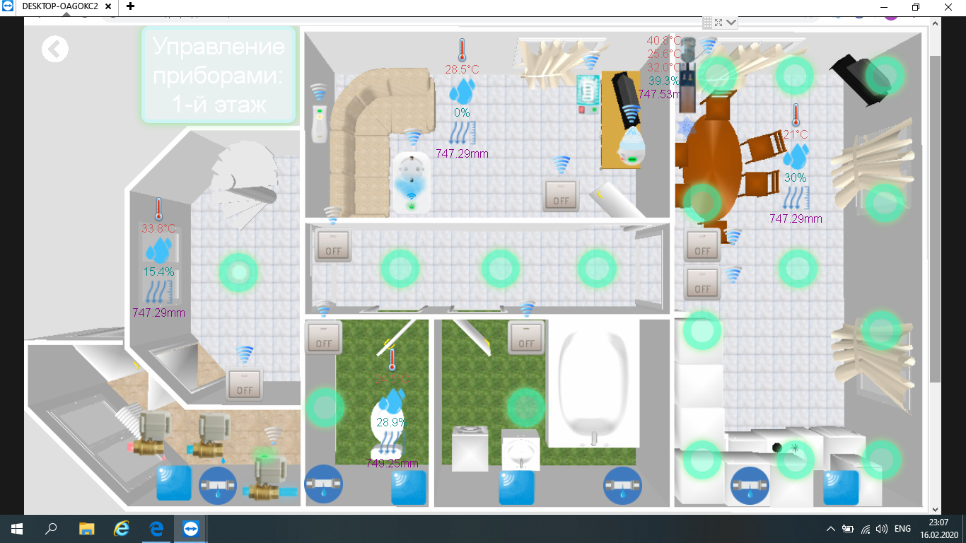

А можно уточнить про градации уровня сигнала.
Почему -63db считается 2 палки, хороший сигнал, но он не зеленый :(.
Если согласитесь с доводами, поправьте плз в обновлении.
Я бы 4 палки раскидал так:
Отличные показатели (4 палки - светло-зеленый): CINR от 30 и выше / RSSI от -30 до -50
Хорошие показатели (3 палки - темно-зеленый) : CINR от 20 до 30 / RSSI от -50 до -70
Удовлетворительные показатели (2 палки - желтый): CINR от 10 до 20 / RSSI от -70 до -85
Плохие показатели (1 палка - красный): CINR от 10 и меньше / RSSI от -85 до -110
Так было бы более информативно для глаза. Спасибо.

Все просто, в куске кода из файла dev_sonoff_devices_search.inc
поправьте как вам угодно, дело в том что данные собирались из более чем 20 ти девайсов, эти данные оптимальны для всех.
if ($id_online['VALUE']>= -50) {$res[$i]['RSSI_LVL']=100; $res[$i]['RSSI_COLOR']='#5cb85c';}
elseif ($id_online['VALUE']>= -61) {$res[$i]['RSSI_LVL']=77; $res[$i]['RSSI_COLOR']='#f0ad4e';}
elseif ($id_online['VALUE']>= -72) {$res[$i]['RSSI_LVL']=52; $res[$i]['RSSI_COLOR']='#f0ad4e';}
elseif ($id_online['VALUE']>= -83) {$res[$i]['RSSI_LVL']=26; $res[$i]['RSSI_COLOR']='#d9534f';}
else {$res[$i]['RSSI_LVL']=0; $res[$i]['RSSI_COLOR']='#d9534f';}
kirush
Сообщения: 132
Сообщение kirush »
я то поправил, но при обновлении затрется. 20 или 100500 разницы нет. RSSI универсальный параметр, он не может быть правильно для одного устройства и не правильно для другого.

Изначально я именно так и сделал. Но потом человек, если я не ошибаюсь, приводивший доводы выше, сравнил показания с ewelink-ом сказал, что они не соответствуют, и привёл значения, которые более менее соответствовали картине в ewelink-е. Так оно и осталось. У меня всего 2 устройства sonoff, так что о качестве сигнала не могу судить.
