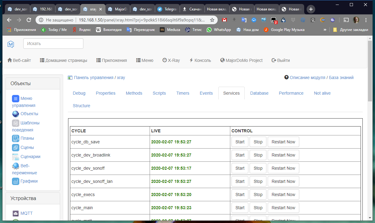

и вопрос не совсем по теме... хочу попробовать потушить цикл sonoff что бы оставить только sonoff_lan... как потушить его совсем (вынести и скриптов не рассматриваем)? его тушишь, а он стартует вновь... на скринах страницы сервисов видел у многих что по мимо stop/start/restart есть колонки как раз с управление автозапуском и автовостановлением, но у меня в x-ray их нет... до сего момента вопрос перманентного тушения цикла не стоял, по сему и не напрягался...
у меня так
Скриншот 2020-02-07 19.53.33.png (114.76 КБ) 3711 просмотров
а в других темах вижу у людей так
Скриншот 2020-02-07 19.55.34.png (149.22 КБ) 3711 просмотров
1) без точки - глючный вариант, снеси, больше появиться не должен.
2) пару раз потыкай стоп...должен сдохнуть)))
