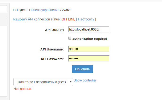

Привет,помогите пожалуйста ,
есть такой модуль Z-Wave RaZberry,Raspberry2 почему устройство OFFLINE как победить проблему? спасибо.

Модуль работает с Z-Way API. Установите Z-Way, которая работает с этой платой.

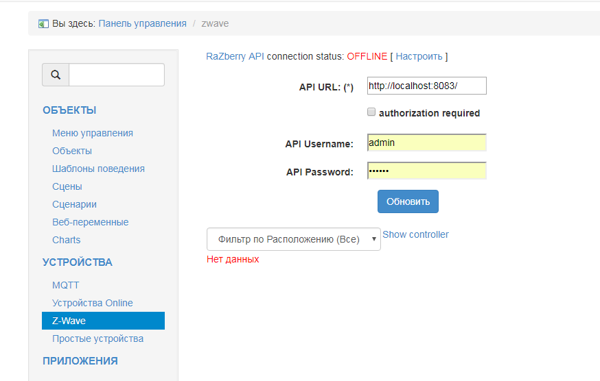

Всем доброго времени суток. Подскажите пожалуйста в чем проблема статуса offline:
Стик покупал вот этот и тут же: http://www.5smart.ru/collection/kontrol ... -z-stick-4
Программа: z-way-server-Windows-v2.3.3.msi

разобрался...
