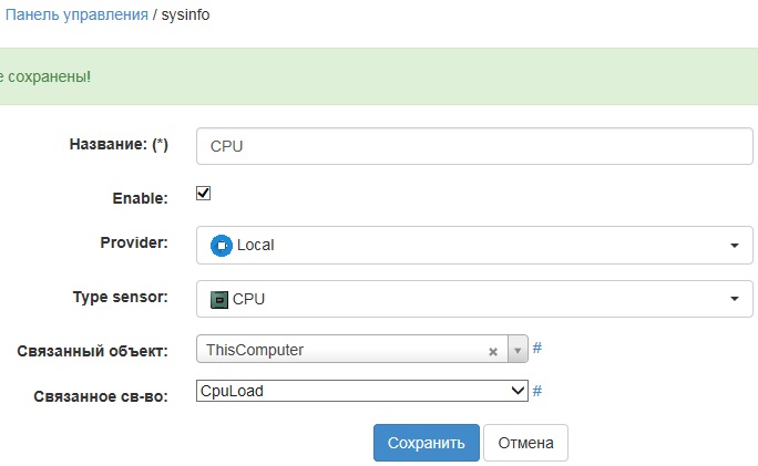

В последнее время появился какой-то глюк в модуле.
Настроен показ загрузки процессора:
После нажатия на кнопку "Сохранить" пропадают поля "Subtype sensor" и "Unit sensor".
В результате в меню всё выглядит вот так:
Какие-то глюки с картинками. Поместил их под спойлер, а они ещё и в конец сообщения добавляются.
