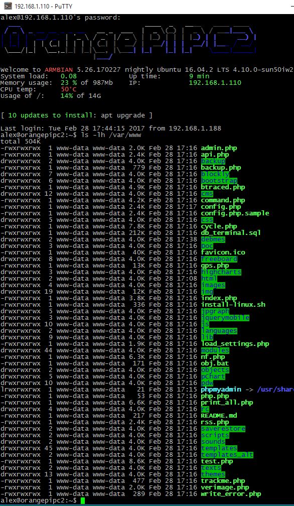

Доброго дня.
Приобрел у китайцев OrangePi PC2.
Поставил в ручную Armbian_5.26.170227 SERVER, Apache? MySql, PHP, mosquitto.
Настроил БД путем PHPMYADMIN.
Установил MajorDoMo как описано в "Установка (Linux)".
Проблема: сервак выдает - "Fatal error: Cannot declare class error, because the name is already in use in /var/www/lib/errors.class.php on line 21"
Это к чему? Помогите.
Залил на CD "OPi_Armbian_MD_webmin_vlc_mqtt_java_blynk.img", что выше выложена, не запускается ОС.
Может купить просто OrangePi PC и пользоваться собранными прошивками? это не интересно :).
Сервак работает, брокер - то же, данные летают с ESP8266. Теперь надо это добить.
Теперь доигрался до красного квадратика с надписью:
Sorry, page is temporary unavailable.
Please try again later.
<<< Back to previous page
http://192.168.1.110/
Error:
К БД цепляюсь, настроил.
На следующий день: Установил по инструкции viewtopic.php?f=3&t=3490&start=10,
Немного повоевал с правами. Вуаля, все заработало - выдало окно с выбором языка и .....
Было поздно, выключил, пошел спать. С утра выдает ошибку по БД. Перезапускал все службы результата нет.
Что то руки у меня кривые :(
попробуйте заменить все файлы раздела boot из образа для pc2 в мой образ.
по ошибке не подскажу, у меня все ошибки были либо с недостаточностью прав, либо из-за недоустановленных библиотек php
вообще говорит что имя класса уже используется.

Я победил на OrangePi PC2. (заново установил все по порядку). Перезагружал. Пока работает.
ЗАработало. Установил VLC, Брокера MQTT, монтаж USB флешек.
Сейчас воюю со звуком, его нет, плохо.
