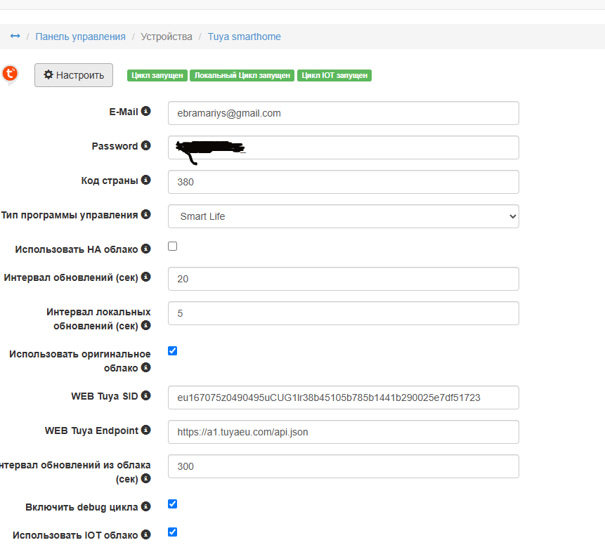

ebramariys писал(а): Ср июн 18, 2025 8:45 pm А с ДСП что делать?
А сколько секунд стоит интервал опроса для веб?
И я не вижу на скринах - запущены ли вообще циклы?
fandaymon
Сообщения: 1576
Re: [Модуль] Tuya
Сообщение fandaymon »
ebramariys писал(а): Пт июн 20, 2025 9:23 am image_2025-06-20_09-22-27.png
fandaymon писал(а): Чт июн 19, 2025 7:23 pm
Т.е данные из облака обновляются раз в 5 минут?!
Да.
