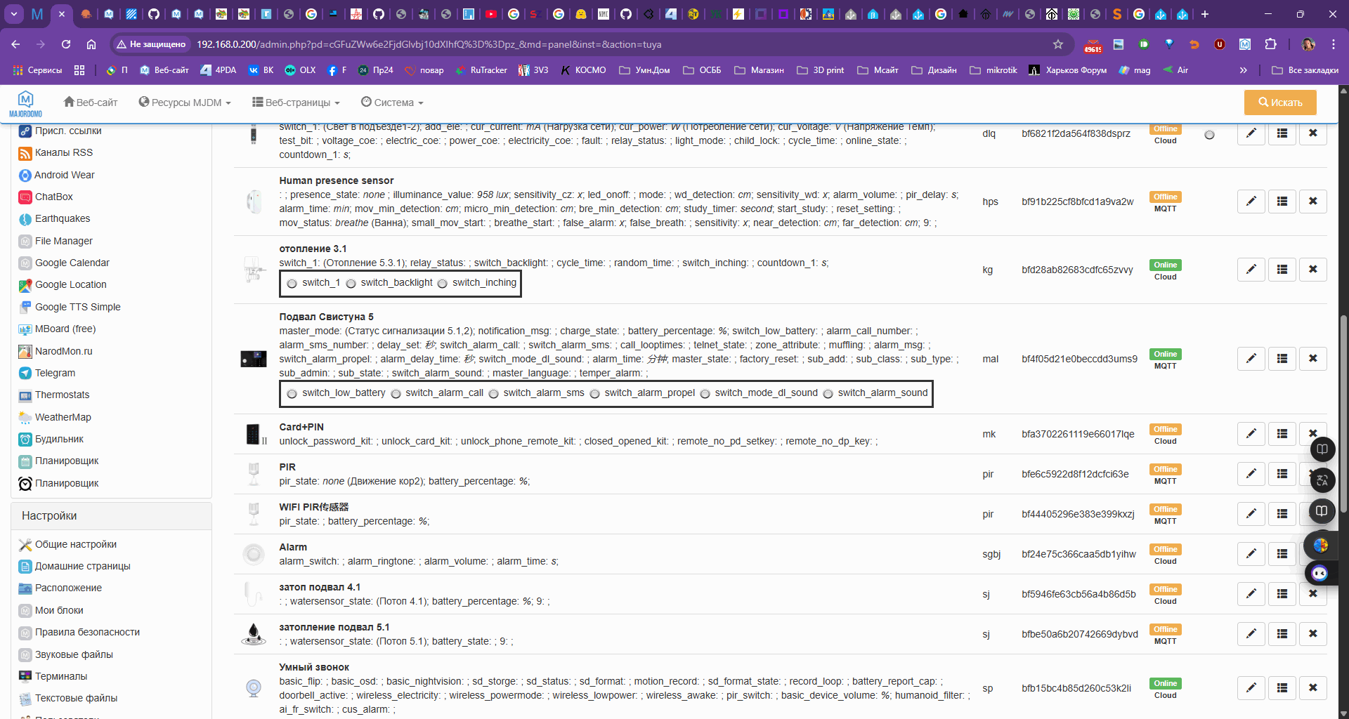

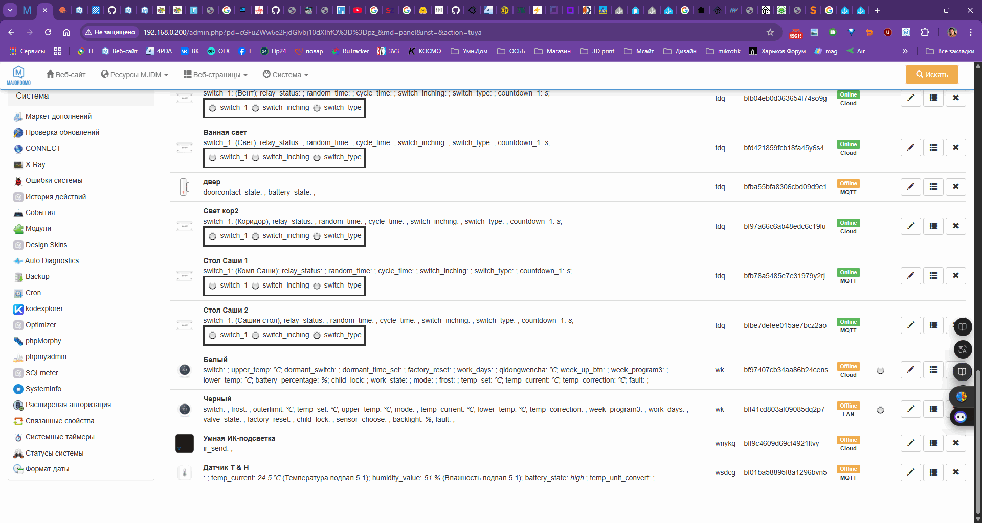

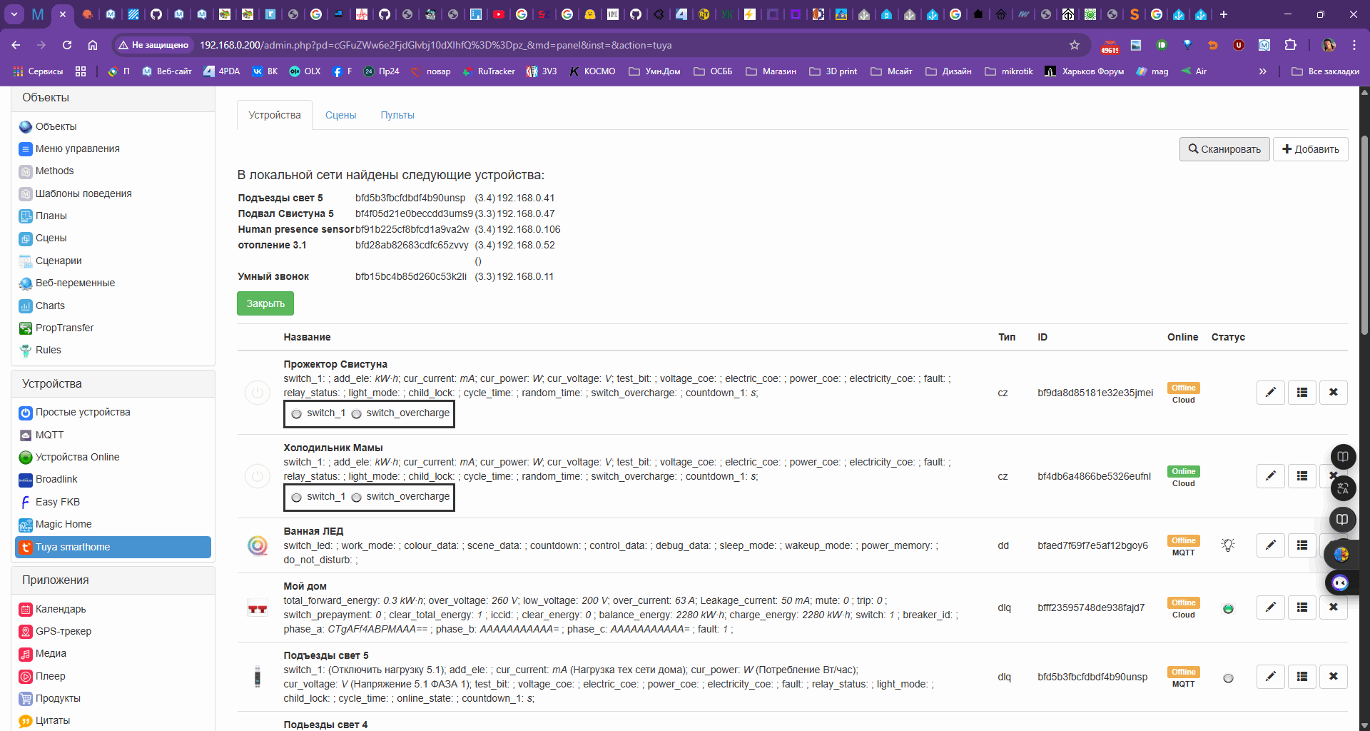

ebramariys
Сообщения: 40
Зарегистрирован: Вс апр 15, 2018 1:26 pm
Откуда: Харьков
Re: [Модуль] Tuya
Сообщение ebramariys »
Доброго времени суток. Создатель модуля,не прокоментируете данные скрииншоты. И как сделать,чтоб оно работало из коробки?
fandaymon
Сообщения: 1576
Re: [Модуль] Tuya
Сообщение fandaymon »
ebramariys писал(а): Ср июн 04, 2025 12:36 am Доброго времени суток. Создатель модуля,не прокоментируете данные скрииншоты. И как сделать,чтоб оно работало из коробки?
А что именно надо прокомментировать?
